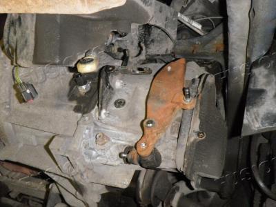

Основной признак дефекта тугой ход ручки КПП происходит не сразу, а только после прогрева двигателя. Через некоторое время после старта. И чем больше время поездки тем большие усилия приходится прикладывать для переключения.
Основная причина закисает шарнир рычага механизма переключения передач. Механизм этот находится внутри пластикового короба. Если поднять машину на подъемнике то по правую руку на КПП короб черной пластмассы. Это он и есть.
Для того что бы обслужить механизм нам потребуется снять короб полностью. Начинаем снимать с крышки. Она на 7-ми защелках. Сам короб на винтах. Сразу видим основного виновника проблемы. Это большой литой рычаг вытянутой треугольной формы.
Нажимаем на кнопку фиксатора и отсоединяем трос переключения передач. Именно он идет к рычагу. Для удобства также отсоединяем и трос выбора передач. Заодно проверяем целостность резинового чехла штока за который он зацеплен.
В итоге после того как вы все сняли есть возможность подобраться к самому рычагу.
Вот фото как это выглядит.

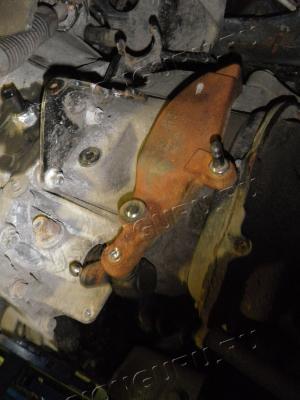

Рычаг закреплен и вращается на оси. В качестве подшипника скольжения в рычаг запрессована втулка. Основная причина как раз в том и заключается что грязь попадает под эту втулку. Для защиты этой оси используется защитная крышечка. Если она есть хорошо, если нет придется приобрести. Деталь недорогая. Код 1090528.
Снимаем защитную крышечку, под ней находится запорная шайба. Для ее снятия понадобится большая плоская отвертка.
Затем вооружившись фомкой или монтировкой стягиваем рычаг с оси, прикладывая усилия с разных сторон. Именно ради этого мы и снимали полностью пластиковый короб. Иначе не подобраться.
Далее обычная процедура. Все что можно очищаем от грязи. Внутреннюю поверхность втулки и ось проходим наждачкой. Смазываем. Подойдет любая консистентная смазка. Например смазка для шрусов. Покрываем ось тонким слоем.
Ставим рычаг на ось. Фиксируем шайбой. Цепляем на место тросы. Ставим на ось колпачок. Не забываем!
Раз уж механизм разобран заодно можно проверить величину хода троса выбора передач. И отрегулировать при необходимости. Трос переключения передач не регулируется.
Не лишним будет также проверить уровень масла в КПП. Уровень должен быть под срез масло заливного отверстия. Оно закрыто пробкой. Ключ к ней шестигранник на 8.
Прикручиваем назад пластиковый короб. Готово.
В заключении хочу обратить особое внимание на симптомы неисправности. А именно то что на холодной машине тугость не проявляется. Причем туго включаются абсолютно все передачи.
Не следует путать со случаем когда проблема существует постоянно. При этом туго включается или даже совсем не включается только одна-две передачи. Тогда это скорее всего проблемы с тросиками. Это совершенно другая неисправность. Хотя и близкая к вышеописанной.
