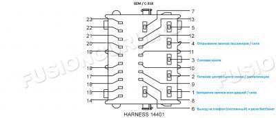

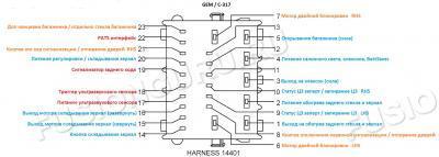

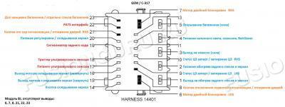

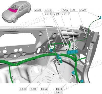

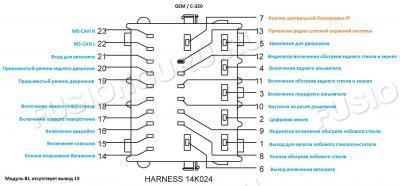

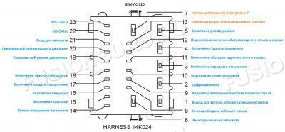

Спасибо! А можно еще то же самое, но на второй Фокус?
- Сообщения: 42072
Re: Схемы / разъемы / жгуты
cusco, кинь вин номер в ЛС. А то я че-то нифига понять не могу в этом фокусе. Такое чуство, что вторых фокусов больше, чем других фордов.

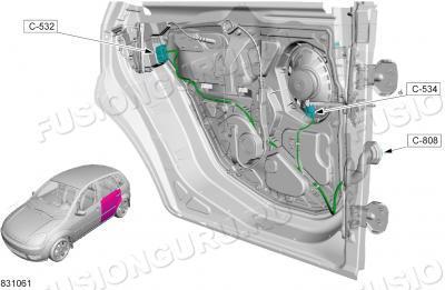

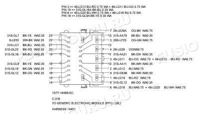

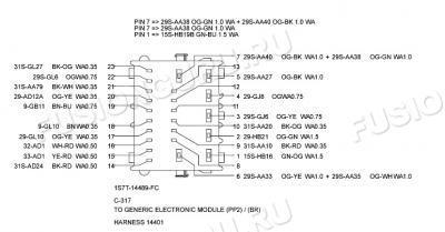

Очень интересует месторасположение на кузове разъемов C808, C316, C317 - привод замка задней правой двери (закрывается/открывается через раз). Уважаемый Casper, буду очень признателен, если поможете картинкой.
- Сообщения: 42072
С-808 - Переход на дверь, задняя правая.
С-316 и С-317 - разъемы блока ГЕМ
У меня правда картинка только для правосторонней вылазит. Почему - не пойму, забивал свой вин.
Мысленно разверни. Гем находится слева в машине
С-316 и С-317
С-316 и С-317

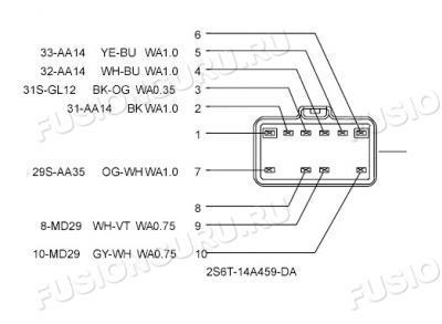

- Сообщения: 1854
Саша, а на рисунке задняя левая. Или тоже перевернуть?*Casper* писал(а):С-808 - Переход на дверь, задняя правая.
- Сообщения: 42072
А в схемах на рисунке для всех 4х задняя левая. Я просто с рисунка лишние разъемы постирал.
- Сообщения: 2
- Зарегистрирован: 12 апр 2012, 06:36
- Полное имя: Юрий
- Откуда: Салават
Спасибо Огромное!
- Сообщения: 42072

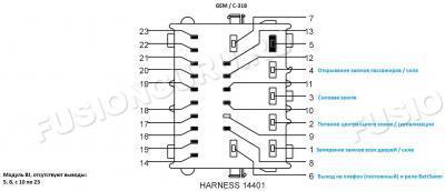

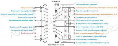

- Сообщения: 1854
*Casper*, Саша полезное ИНФО. Поясни только почему надписи различаются по цвету. Ведь не спроста... это ж...
- Сообщения: 42072
Синий - уверен
Оранжевый - штатная сигналка и у нас отсутствует
Красный - не нашел на схемах.

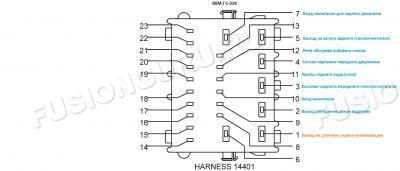

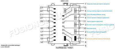

- Сообщения: 42072
Так, парни. рисунки чуть изменил, касательно наших блоков (BJ).
В этих блоках часть выводов отсутствует.
Добавлено спустя 1 минуту 39 секунд:
Исходя из проводки, выяснил, что есть ноги, которые свободны и ни под что не заведены. На схемах ничего про них не указано.
Это
С-317, ноги 11, 12, 13
С-318, ноги 7, 9
С-319, ноги 8, 9
Все остальное либо расписано, либо чем-то занято.
Это
С-318, ноги 7, 9
С-319, ноги 8, 9
- Сообщения: 42072
Проводка да. Но ножек у блока меньше, чем проводов. Но опять же, провода тоже не все. Кнопки IP нету, хотя есть нога.
RH управление сигналкой нету, LH есть.
Добавлено спустя 1 минуту 30 секунд:
А вот провода подкапотного концевика у меня нету, как ни удивительно.
Есть мысль, что у меня и дверной разъем полный. Вот было бы здорово. Надо завтра его разобрать, посмотреть.
Добавлено спустя 2 минуты 49 секунд:
Наврал, RH управление есть, LH нету.
