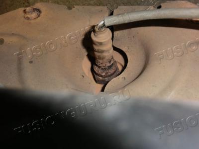

А ничего толще на 22 у меня нету
Re: Датчик кислорода. Диагностика / замена
Надо посмотреть в магазине просто головку и самому разрезать
- Сообщения: 42237
Тоже мысль была. Но вот не станет ли она жикой?
В принципе такой головой можно попробовать крутить и накидником.
Провода-то можно распиновать и вынуть через отверстие.
Тоже мысль!*Casper* писал(а):Провода-то можно распиновать и вынуть через отверстие.
Можно тогда и без накидного если провода засунуть внутрь головки.
- Сообщения: 42237
Не, целиком они туда не влезут.maxs-vd писал(а):Можно тогда и без накидного если провода засунуть внутрь головки.

maxs-vd, разве это дорого?
http://www.rustoya.ru/index.php?action= ... zonda-22mm
Или это не то, что надо?
Просто мне кажеся, что обычная голова будет не намного дешевле.
По деньгам вроде нормально, но вот глубины хватит?*Casper* писал(а):maxs-vd, разве это дорого?

Если разъем лямбды проходит внутрь головки, то сбоку овальное нештатное отверстие сделать (торцы головки целыми будут - не расщеперится)*Casper* писал(а): Тоже мысль была. Но вот не станет ли она жикой?
- Сообщения: 42237
Ну это фигня. Разъем можно распиновать.timoha-07 писал(а):Если разъем лямбды
- Сообщения: 11366
Тогда еще меньше размером, нештатное отверстие и можно большую силу приложить
- Сообщения: 42237
Угу, такая же мысль была. Вопрос - сверлятся ли эти головки? Чай материальчик-то у них не пластичный.
Попробуем. Сегодня второй матч.
- Сообщения: 11366
Просверлить можно все! Фича в оснастке. Саш, если разговор об отверстиях заходит, чего сразу шаблонно - "сверлить свирелью", можно шлифой - сначала отрезным ромбик вырезать , затем зачистным до овала выправить. Но если хочешь круглым и нет соответствующего инструмента - то (если есть сварочник) графитовыми электродами в растворе лимонки(из доступных кислот) электрокоррозией сделать можно, но не дуговой сваркой! ( металл отпустишь)

А лямда реально трудно выкручивается, я двумя руками при весе около сотни с рычагом срывал...
