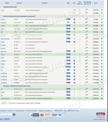

Уважаемые помогите советом. Необходима замена тормозных дисков, толщина обоих пару десяток больше 20 мм. Колодки около сантиметра еще (менялись). Вопросы - какие диски купить, не в ущерб качеству, если не оригинал имеется ввиду? И обязательна ли замена колодок вместе с новыми дисками, или старые еще поработают?

Mors,поставил "брембо" ,доволен.
