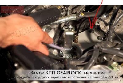

Замок АКПП будет не в салоне, а под капотом. Один и тот же тросик управляет как замком капота, так и кронштейном, блокирующим переключение передач коробки под капотом.
На всякий случай скидываю видео от производителя: http://www.youtube.com/watch?v=qY2-ico6 ... be&t=4m24s. Самый интересный для меня момент начинается с 4:24.
Запорный кронштейн находится под капотом и под капотом блокирует переключение передач (на видео это хорошо видно), но он (кронштейн) индивидуален к каждой модели авто.
Как уже говорил, хоть фузик и заявляется, по факту этого комплекта нет и сервисный центр говорит об этом честно.
Повторю на всякий случай вопрос :) Кто-нибудь уже пытался изучить данный вопрос? Например, подобрать "кронштейн" от другой модели авто?
Добавлено спустя 9 минут 21 секунду:
Из видео сдернул изображение кронштейна, к которому крепится замок с муфтой GearLock, блокирующей штатный рычаг переключения.

Если дело только в кронштейне, так давай рисунок и размеры... пошаманю. :yes:

shuvaev.arkady, В списке есть Фокус 2. Силовые агрегаты практически одинаковы, поэтому кронштейн от него может подойти на Фью.

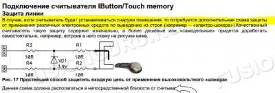

Выбор пал на иммо с функцией управления замком капота, через управление по контактному ключу Touch Memory (ключ "от домофона"). Этот ключ "от домофона" будет висеть на отдельной связке вместе с ключами от квартиры и подъезда.
Подходим к сути моего поста :) Сам иммо у нас под капотом, а его считывать ключа Touch Memory в нашем случае будет установлен в салоне авто. В документации к иммо об этом ни слова, но в документации к "квартирной" сигнализации приведена рекомендация защищать от электро-шокеров считыватель ключа.
Эту рекомендацию можно посмотреть в документации по ссылке http://www.masterkit.ru/images/set_dop/bm8039.pdf, страница 15.
Вот картинка с этой страницы:
Внимание, вопрос :)
Является ли хорошей практикой реализовывать аналогичную схему защиты для автомобильных иммо, которые управляются ключами Touch Memory?
На всякий случай уточню, что речь идет об иммо DF-DI.
Заранее спасибо ответившим!

#19 Сообщение НачТех » 25 авг 2013, 00:05
shuvaev.arkady писал(а):Этот ключ "от домофона" будет висеть на отдельной связке вместе с ключами от квартиры и подъезда.
Он может быть просто одним из этих (от подъезда например).
shuvaev.arkady писал(а):но в документации к "квартирной" сигнализации приведена рекомендация защищать от электро-шокеров считыватель ключа.
У нас под охраной 2500 объектов со считывателями ТМ. Не знаю не одного случая вывода из строя блока сигнализации через считыватель. :)
