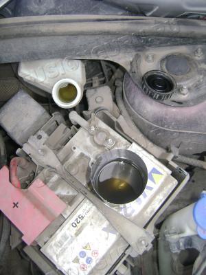

, вот картинки этой процедуры:

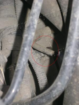

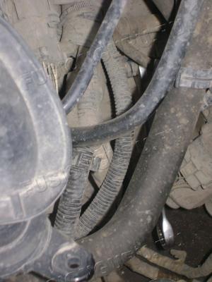

Нужный нам штуцер ищем "овале".
Тот же ракурс, чуть крупнее:

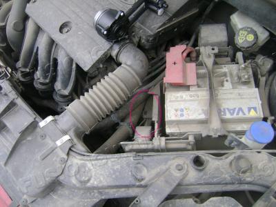

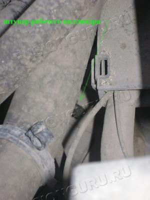

Тот же штуцер но вид слева от воздушной гофры фильтра:

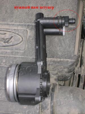

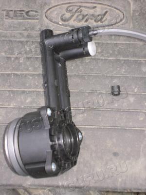

Так выглядит рабочий циллиндр сцепления, но на коробке от него доступен (и нужен нам
) только штуцер:
Надеваем подходящую по внутренему диаметру менее 7мм., эластичную трубочку:

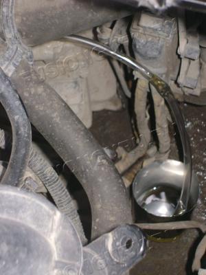

Поворачиваем пальцами штуцер против часовой ( внутри типа кра Маевского). Не получается пальцами, помогаем рожковым на 13 ( на штуцере две лыски) от ключика на фото только концы торчат:
На защиту ставим какую-нить ёмкость для сбора "отработки". Не забывае подливать в бачек, наблюдая за "самотеком, ожидая чистой "тормозухи"":
Очевидная разница меж тем и тем
. Это за полгода ( ок 15 тКм)

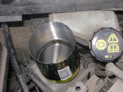

Ну и на крышке бачка тип залитой жидкости DOT 4:
Как мог состряпал. Чего не понятно спрашивайте
Извините что долго собиралсяПрокачайте тормозную жидкость в рабочем циллиндре сцепления ( по времени минут пятнадцать)

Re: Треск и дёрганье на 1 передаче при трогании (РКПП)
Юрий, спасибо большое. Оказывается всё просто. Буду делать сам. Тем более ради интереса у дилеров спросил цену данного действа: в одном - 800р., в другом - 1500р. У меня срок замены подошёл тем более.
