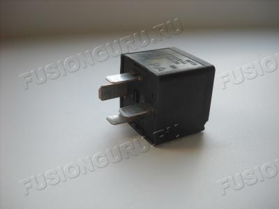

был у электрика ! причина в рэлюшке, купил в первом попавшем магазине за 50 руб и счастлив.

#29 Сообщение Zih » 02 апр 2013, 17:26
Где стоит это реле? Аналогичная проблема...
Re: Кондиционер живет своей жизнью помогите!!!!!!!
#30 Сообщение fidel1970 » 02 апр 2013, 17:30
Zih писал(а):Где стоит это реле?
За аккумулятором...

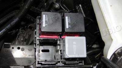

HapyweB
Сообщения: 22
Зарегистрирован: 10 янв 2013, 15:20
#32 Сообщение HapyweB » 26 апр 2013, 10:23
Какая из этих трех за кондерр отвечает?
Сообщения: 13604
#33 Сообщение Сергейsp » 26 апр 2013, 11:14
Подзабыл, по моему на фото справа вверху.
