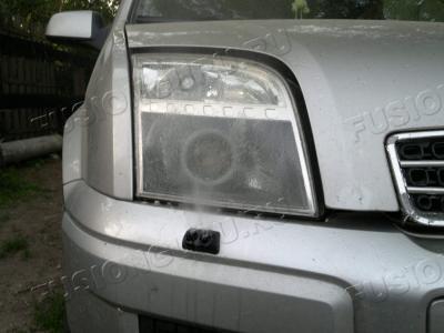

*Casper*, твой вариант корпуса фароомывателя (судя по фото) имеет небольшую высоту.
Вследствии чего, имхо, направление струй идёт недостаточно корректно.

fidel1970 писал(а):*Casper*, твой вариант корпуса фароомывателя (судя по фото) имеет небольшую высоту.
Фига наехал. А фары почему-то чистые :)

*Casper* писал(а):Фига наехал. А фары почему-то чистые
Эт, не наезд - это предложение альтернативного варианта.
