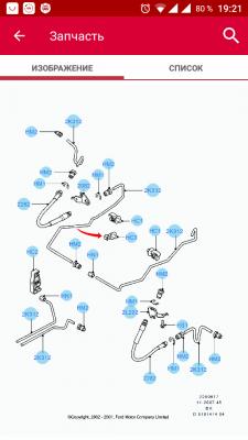

Добрый день!
Сильно изношенными выглязят задние тормозные трубки, хочу поменять.
Не могу найти по номерам то, что нужно.
Ведь менять придется от барабанов, дальше шланг, потом снова трубки до соединения. Хочется купить и после соединения, вдруг соединение сломается и все, капец.
Помогите, пожалуйста. Никак не могу найти эти шланги и трубки. В Экзисте есть только шланги))

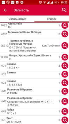

Вот на этом сайте можно подобрать артикул для трубки с наконечниками.
Например, для замены задней правой трубки требуется 3,7 м (или лучше 3,75м?).
Наконечники, если не ошибаюсь, 105.
Вбиваем 105,105, 3700 - получаем артикул WP- 030. В автопитере - 465 руб.
P.S. К сожалению, нет никакой инфы про длины наших тормозных трубок.

Доброго времени суток! Сегодня менял трубку тормозную от АБСа до заднего правого колеса. Менял из-за коррозии и разрушения трубки. Хотел заменить только заднюю часть, но при съёме обломилось и дальше. На очень хорошем и дружественном сервисе отломили кусок с резьбой, с которой я пошёл на поиски. На наших трубках резьба для задних тормозных шлангов должна быть 10*1. А на АБС 12*1. Мне повезло, от АБС отходит кусочек, мама, 10*1, смогли открутить, от заднего тормозного шланга тоже открутили, резьба такая же. Сразу сказали, что медь в последние года 2 бяка. И я пошёл искать... Прошёл немного. Встретился мне магазин газ, паз, уаз. Взял я трубку стальную, от газели, самую длинную, целых 213 см. Мало, блин, да и резьба не та. Взял ещё 2 трубки с газовской резьбой, но с одного конца как раз 10*1 и по длине 65 см. Подумал и взял на запас прямую стальную трубку 70 см. Плюс 3 соединения мама-мама для этих трубок. Вышло мне всё это добро на 665 рублей. Пришёл в сервис, ребята разогнули трубки. Оказывается, они гнутся только чуть-чуть тяжелее медных. Для распремления 65и сантиметровой трубки использовали тиски с длинными губками, главное, не пережать). По образцу согнули новые, протянули. В итоге запасная трубка на 70 см и один переходник не пригодились. Пока... В апреле буду менять трубку на левое колесо, сейчас нет времени.
Чуть не забыл. Все места, где не получится выгнуть трубку так, чтобы она не касалась кузова, нужно проложить трубкой из пвх, либо чем-то похожим, главное исключить трение.
Список запчастей:
Муфта соединит.торм.трубок Г-3302,2410 3*30=90
Трубка от вторичной полости главного цилиндра к шлангу 27527"Газель Бизнес" 2*150=300
Трубка тормозная ГАЗ-3302 70 см от тройника к левому заднему тормозу(сталь) 1*75=75
Трубка тормозная ГАЗ 3302 от тройника к правому переднему тормозу (220см/4.75мм) 1*200=200
Итого: 665 рублей.
При желании можно поменять и на эстокаде, но у меня эстокада высотой 1 метр, на подъемнике поменяли с большим комфортом.
Список запчастей:
Итого: 665 рублей.
