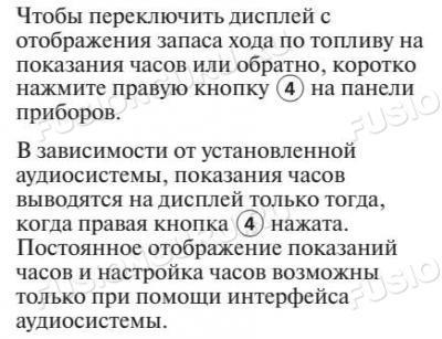

Доброго дня. Ну собственно вопрос, Бортовой компьютер НЕ переключается. Постоянно высвечивает пробег до следующей заправки.
Время показывает только при нажатии на соответствующую кнопку на панели. При отпускании всё возвращается.
(время отличается от времени в магнитоле)
Покурил мануал, нашёл только следующее:
Но в магнитоле не нашёл ни чего похожего на управление приборкой.
Да и время отличается.
Магнитола varta v-avm651f
помогите разобраться :o

BVN-33 писал(а):Магнитола varta v-avm651f
Магнитола не штатная-посему и дисплей так работает.
Нужен ELM и прога ELMFFN.

Спасибо, если я правильно понял, то это не полноценный БК, а только информационное окошко.
В котором только время или км до заправки.
joy111 писал(а):Нужен ELM
USB ? Я так понимаю что ELMFFN виндовая прога?

BVN-33 писал(а):я правильно понял
Ага, верно. БК нет.
BVN-33 писал(а): Я так понимаю что ELMFFN виндовая прога?
Ага
