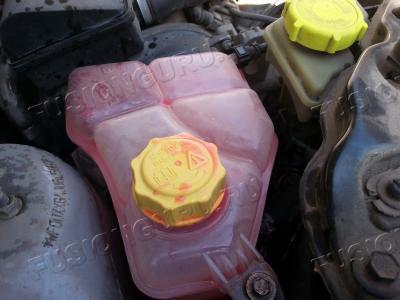

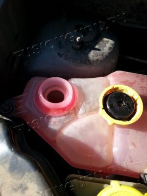

Люди дорогие !!! Помогите, надоело сил нет. Периодически выдавливает антифриз через пробку. Наливаю уже на 5 мм выше отметки min на холодном движке. Когда движок разогревается уровень поднимается до половины. Неделю-две езжу спокойно, а потом что-то происходит в определённый момент его выдавливает, уровень становиться ниже мин на мм 6-7. Пробок поменял уже 4 штуки, причём все оригинальные,также пробовал не заворачивать пробку туго. Датчик температуры всегда показывает в рабочей зоне, перегрева не наблюдал ни разу слава Богу, масло чистое, уровень не поднимался, сизого дыма от машины нет. Отклонений по ходовым качествам не вижу. машина механика 1.6 2008 г. P.S. были проблемы с радиатором если это имеет значение. Печка горячая.

Я не видел процесс потому как не могу поймать момент, но понимаю прекрасно что оттуда так как крышка вся в антифризе снаружи и внутри и около горловины бачка всё розовое(металл). Зимой один раз пробовал на горячем заведённом двигателе открыть, так видел в живую как весь бачок ушёл. Но сейчас я не трогую ничего и наливаю чуть-чуть(а зимой как обычно лил на середину). Пока создаётся впечатление что какое то избыточное давление имеет место быть...но это лишь мои догадки, а так как я технический кретин, не могу никак это обосновать или связать с чем-то ещё.ANG писал(а):Ты видел сам процесс, как его выдавливает?

In-flame,возможно треснул сам бачок ,мел в помощь.
Re: Выдавливает антифриз через пробку бачка
Я тоже за версию трещины в расширительном бачке.

Начни наверное с расширительного бачка. Он подлая штука. У меня когда уроверь антифриза упал тоже следов вокруг бачка не было видно. А после его замены стало все ок.

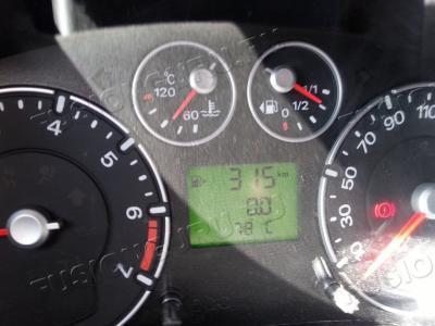

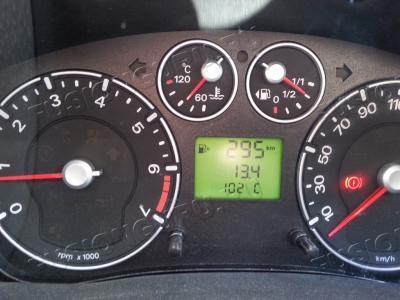

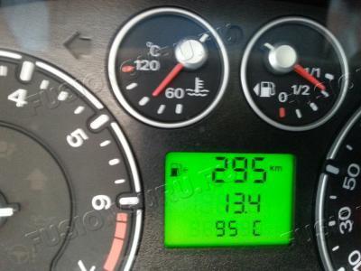

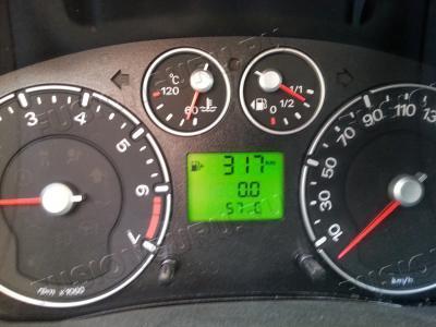

Ребят , спасибо за мысли, но у меня новые данные по проблеме. Сегодня нашёл парня,который подключил к бортовой системе комп, и мы решили последить за температурой с датчиков напрямую. Температура росла,а вентилятор не включался. Когда дошло до 104 градусов мы принудительно запустили вентилятор при помощи кондея и график пошёл на спад. Так вот теперь вопрос, если вентилятор работает, то почему он не включался автоматически? И знает кто при какой температуре он вообще должен срабатывать?

Вентилятор включается при 105-106 градусов.

Да и комп с парнем не нужны.
Достаточно включить тест-режим приборной панели и можно видеть температуру мотора в цифровом виде.

БК не нужен для того, чтоб увидеть циферки температуры.In-flame писал(а):(БК у меня нет
