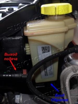

DEDok писал(а):И почему шланг не системы ГУР??? Он как раз одним концом входит в штуцер насоса, а другим в боковое отверстие бачка. Я ж специально рукой вел вдоль всего шланга.
Не помню я, чтоб у меня он сразу за полуосью проходил. Завтра гляну у себя.

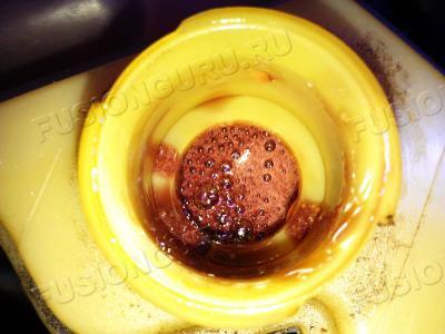

DEDok писал(а):А залито то, что на фотке слева - это точно. И вот во что она превратилась - на фотке справа в шприце. Утверждаю потому, что ремонт делал родственник - врать не будет.
А масло он менял полностью или доливал? И сколько машина прошла после замены (доливки) масла?

DEDok писал(а): И почему шланг не системы ГУР???
ГУР
ГУР
На фото шланг обратки. А речь идет о нагнетающей магистрали.

А масло он менял полностью или доливал? И сколько машина прошла после замены (доливки) масла?[/quote]
масло заменено полностью. После замены масла и насоса я проехал 1200 км!
#905 Сообщение maxs-vd » 29 сен 2013, 22:09
Mettler писал(а):На фото шланг обратки. А речь идет о нагнетающей магистрали.
В смысле нагнетающей?
Это обратка идёт она с рейки к бочку.

DEDok писал(а):упс
Так, чет я немного недогоняю. На сколько я помню, шланг обратки проходит несколько иначе, по крайней мере у меня. Соединение похоже на шланг обратки, но как-то не так он идет. Хотя примерно там он проходит.
И DEDok говорит, что рукой прощупывал шланг и что шланг этот идет к насосу. Поэтому получается что не обратка.
Добавлено спустя 2 минуты 5 секунд:
maxs-vd писал(а): Это обратка идёт она с рейки к бочку.
Да, с рейки и в бачок, но не за полуосью подымается (если сзади смотреть), а перед полуосью, огибает рычаг стабилизатора и на боковой кожух, потом на быстросъем.

Нашел в постах повыше фотку:
Так вот, один конец магистрали - это "Выход" на фотке
Сообщения: 734
Откуда: Омск
#908 Сообщение Mettler » 30 сен 2013, 05:44
DEDok писал(а):Так вот, один конец магистрали - это "Выход" на фотке
На фото быстросъем - начало нагнетательной магистрали. Но все равно, в шланге до насоса давления нет, поэтому там может только потеть чуток. А за 1000 км ушло многовато, где-то должно еще подтекать. ИМХО.

#909 Сообщение DEDok » 30 сен 2013, 06:50
Я имел ввиду, что на моей фотке трубка имеет начало на "выходе" бачка. И сфоткал я её уже после того, как протер тряпкой. А до этого она была вся в жидкости. Я так думаю отсюда и уходит.

#910 Сообщение Mettler » 30 сен 2013, 08:03
DEDok писал(а):И сфоткал я её уже после того, как протер тряпкой. А до этого она была вся в жидкости.
Про то что вытирали, вы не упоминали. Возможно тогда хомут ослаб. Можно обычный винтовой хомут поставить.
Поменяйте хомут и смотрите за уровнем.
#911 Сообщение maxs-vd » 30 сен 2013, 19:53
DEDok писал(а):Я имел ввиду, что на моей фотке трубка имеет начало на "выходе" бачка.
Ну ясно, я подумал про другую трубку в начале, этот шланг просто больше диаметром и конечно можно использовать любой хомут давления в нём нет. Сколько лишних сообщений нафлудили...!
