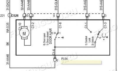

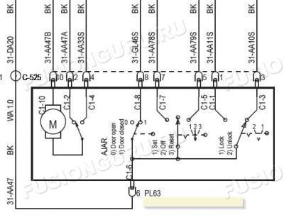

Замки:
Замок водительской двери имеет 6 контактов.
Замок пассажирской передней двери имеет 4 контакта но к нему, как я писал выше, подходит 6 проводов, два из которых (С317-10 и С316-11) висят в воздухе. Соответственно для пассажирской передней двери не обеспечить положения Central lock или Unlock.

Поставь другой замок и будет все работать. Проверено уже.Андрей ФФ217 писал(а):Соответственно для пассажирской передней двери не обеспечить положения Central lock или Unlock.
