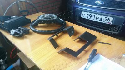

Кароче вчера последнюю часть салона (пол) забрал с хим. чистки.
Марку чем натирают не сказали. Сказали как правильно натирать только, надо не на пластик чернитель мазать и тряпочкой расстирать, а взять губку и пропитать не сильно чернителем и потом губкой втирать.
Говорят много химии пробовали, больше зависит не от химии , а как втирать.

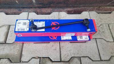

2. Линки покороче 2шт. от ауди 80 = 1500

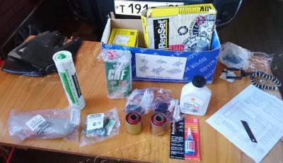

3. Деталюшки - 8000
1. Ford 1321128 Сальник штока переключения передач: 450р (1 день)
2. Ремкомплект рейки EMMETEC FO9026KIT-2150 руб. (срок поставки 2 дня)
3. Pentosin CHF 11S Central Hydraulic Fluid 1л. 83290429576-1050 руб
.4. Тормозная жидкость Shell Brake & Clutch Fluid DOT4 ESL, 0.5л. 5011987212008- скорее всего свежий номер AT59H - 425р (2 дня)
5. Анаэробный фиксатор резьбы DoneDeal высокопрочный красный (DD6687) 10мл-350р. (срок 1 день)
6. Сайлентблок передний подвески SIDEM 801624 есть - 185 руб шт.? (надо 2 шт)
7. Сайлентблок задний передней подвески Полиуретан 26-06-161 ( 2шт. ) - 875р шт.
8. Отсек для очков Renault 82 00 826 850 - 385 руб.
9. Ravenol 4014835756847 Смазка литиевая "Arctic Green Grease AGG2", 400мл - 500р.[/spoiler]

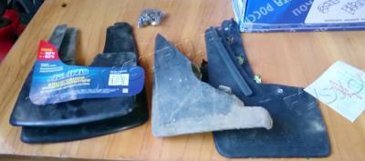

5. Комплект брызговиков, задние универсальные, передние ваз 2108 - 1000
Наконец то я эту порнографию от форда уберу. Поставлю приличные мягкие брызговики.

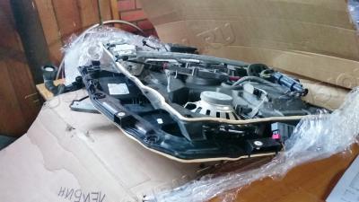

6. С разборки, комплект ЭСП передних дверей в сборе, руль кожа (фихня оказалась), ручки элеганс - 7500.

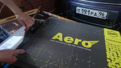

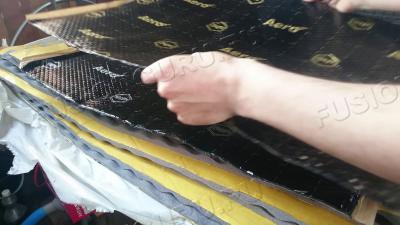

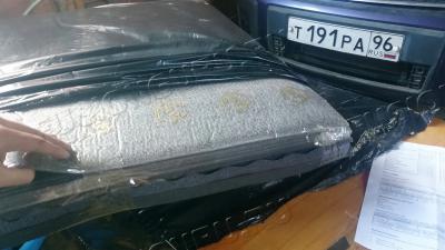

7. Шумка - 15000, вчера докупил еще на 1500, кароче 16500 уже.

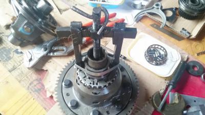

8. Самоблок валрейсинг с комплектом шайб на последующую регулировку - 24000
Абсолютно не рациональное приобретение, ибо сама коробка стоит десятку, но захотелось. Ибо я знаю что такое полный привод, что такое ESP, что такое жесткие блоки в мостах УАЗа, но не знаю что такое диф. повышенного трения (червячная блокировка).

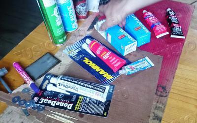

9. Мелочевка, масло на обкатку (самое дешевое из качественных) , герметики, очистители, кароче химия - 2500

#602 Сообщение Puwistiy » 27 июл 2016, 12:59
руль нормалёк, он и не должен быть мягким. на Соньке такой же по твердости как и на форде.

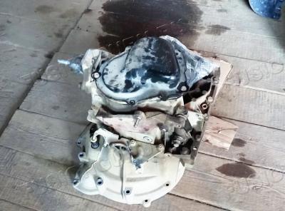

Неа, он для механики и робота (КПП B5/IB5; IB5 ASM(Робот) ) , у автомата совсем другое строение.

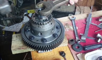

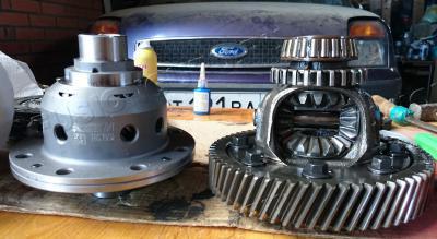

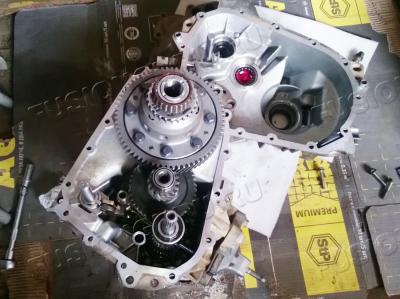

Давайте про блоку раз всех она интересует.
1. Понятия пока не имею, как она работает. Я не могу ездить по бездорожью.
Надо пройти обкатку 1000км. (при годовых пробегах фьюжа 4000км. :lol: ).
Но ладно у самого руки чешутся, сяду щас на фьюжа и буду катать и еще раз катать по асфальту, выкатывать обкатку.
После обкатки замена масла и можно уже на бездорожье.
Блока обкатывается асфальтом, стружка копится, масло меняется по концу обкатки, без обкатки износ может быть сильным, работа не такой эффективной, или просто блока сломается - забьется стружкой и ее заклинит
2. Обкатка еще даже не началась :( , салон разобран, я на трассу без ремней безопасности банально сунуться не могу. Мне надо прошумить салон и собрать хотя бы отчасти салон, чтобы ездить начать.
То что щас ездил, это пару раз 5-10 км. по околодку прокатился для души и все, это не обкатка :o
3. Цена блоки завышена мое ИМХО.
- Такой же на ваз стоит в 2 раза дешевле.
- Сама коробка стоит 10000 БУ, причем щас найти даже дешевле реально.
То есть самоблок стоит в 2 раза дороже коробки, это вообще нерациональная покупка :lol:
Но бралось , как говорится для души, для себя, без всякой логики и с минимальным включением здравого смысла.
Санатыч знает:
- что такое ESP ,
- что такое полный привод с межосевой блокой,
- и даже что такое полный привод с 3 подключаемыми жестко блокировками на УАЗе.
Когда крутишь рулем, а машине пофигу, она едет четко прямо, ей вообще параллельно куда у тебя колеса повернуты :lol: :lol: :lol: , ну а если ты новичек, то рулем и газом рвешь толстые полуоси как спички :crazy:
Кароче выкинул деньги просто так, взял чисто для опыта, чтобы узнать, что такое червяк в переднеприводном авто, как он будет работать , сколько продержится преднатяг, и как оно будет в сравнении с жесткими блокировками и ESP.

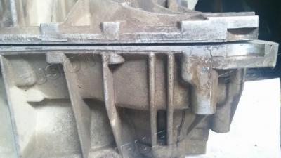

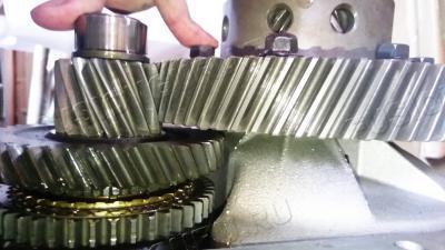

4. Какчество (и это не ошибка).
Брал не подделку, заказывал официально с магазина. На блоке все как надо выгравировано (номер верный, штрихкод).
Но Если с родным дифом, две половинки коробки схлапывались идеально без зазора.
То с вал-рейсингом воть 3мм зазор.
- достал все из коробки (точно это блокировка не дает)
- Проверил посадку подшипников (на СТО за 100руб. прессом ставили) и посадку ведомой шестерни главной пары. Все идеально посажено, моменты затяжки я соблюдал.
А блока не лезет.
- затягиваем коробку, зазор стягивается да.
Но растет усилие на валах коробки :crazy: (а это расход топлива).
Кароче нельзя так отечественный продукт просто взять и поставить :lol:

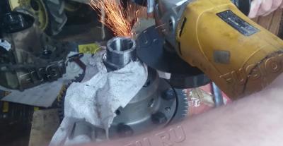

Все как на ВАЗ надо подгонять самому.
Болгарку в зубы и вперед точить посадочные места под подшипники.
Сточил 2мм., 3 раза снимал съемником подшипник и осаживал обратно. При каждом снятии установки подшипник разбирается и собирается обратно :wall:
Зазор стал примерно 1мм, при стягивании корпуса болтами, усилие на валах коробки не менялось.
Вот так блиииин.
5. Если нет понимания, что такое блокировка, как ей пользоваться, лучше не надо тратить деньги.
Это вещь не для новичка (особенно если она стоит спереди): самое недорогое что загубишь, срежет полуось (стакан внутреннего ШРУС просто срежет по срезу коробки) при попытке буксовать с вывернутыми колесами
В худшем случае без навыков езды можно вшататься самому на дороге и унести в мир иной кого-то из рядом находящихся на дороге.
Передняя блокировка, обычно по опыту, когда подключаешь ее жестко, сильно меняет поведение авто, задняя в этом плане более гражданский вариант.
6. По ощущениям, я пока не заметил изменений.
То есть когда ты на УАЗике подключаешь жесткую блоку в переднем мосту, ты это чувствуешь - машина не рулится, она стремится с вывернутыми колеса ехать прямо.
Передняя блока вообще резко меняет поведение машины в отличии от задней.
Наверное поэтому ее не ставят с завода, даже на внедорожники (везде максимум обычно заднюю с завода ставят), переднюю ставят только разве что на гелик и то не во всех комплектациях.
Передняя уже требует навыков вождения и четкого понимая, как работает блокировка и автомобиль.
Новичек может реально убиться на такой машине.
В случае с червяком я пока на фьюжене вообще не понял, работает ли она, то есть я вывернул колеса полностью покружил, руль обратно не тянет (да ГУР, но должно возрасти реактивное усилие на возврат руля, чего я не заметил), никаких стуков шумов, такое чувство что я езжу на обычно дифе :lol:
Да червяк (винтовая блокировка) это не блокировка :o , это по сути диф повышенного трения, который до 70% момента передает на стоячее колесо пока второе буксует (процент передачи момента зависит от углов нареза червячных шестерен внутри блоки). Но по любому на руле должно усилие вырасти, я должен ощущать в обычном движении такую блоку мне кажется А этого пока нет.
Кароче потратил 24000 и пока не понял работает ли оно :lol:
НО в горку внатяг с берега я поднялся очень уверенно на одном переднем колесе (левое пару секунд провисело в воздухе) и я вообще не заметил не шумов, ни вибраций, никаких ощущений, что блокировка сработала (как блокировки локрайт трещат к примеру) , ничего не произошло абсолютно, но машина поехала сама.
Вообще непонятно пока, вроде бы работает, но ничем не сопровождается, ни щелчками ни рывками.
Походу не зря червячные относят к гражданскому варианту, для тех кто новичек типо, но у меня то 70% КМБ, туризм же ёмаё :crazy:
А чувство, что я еду как будто нет блокировки, нету того чувства жести, что блоку включил готовься рулить-жестить, нееее тут все спокойно на удивление, даже штатно, ощущения, что я в коробку даже не лазил, но еду с вывешенным колесом однако жеж.

Проверить легко. Заехать в ямку любым передним колесом, так что бы оно вывесилось. А потом попробовать тронуться. Если выехал. Ура! Работает. А вот если висящее буксует и машина стоит, значит что то пошло не так.

Забыл отметить, что с дифом от вад-рейсинг чуть не сошлась главная пара.
Перепроверил 3 раза я все посадил правильно на диф.
Ну ошиблись бывает. В принципе не критично.
Кроме того могу отметить качество металла :smirk:
Родной диф. без смазки полежал неделю в закрытом салоне авто рядом с самоблоком (1 день дождь, 6 дней жара).
Родной ни следа коррозии. Вал-рейсинг покрылся коррозией (благо трансмиссионное масло содержит ингибиторы коррозии и быстро налет ржи смыло).
Dima! писал(а):Проверить легко. Заехать в ямку любым передним колесом, так что бы оно вывесилось. А потом попробовать тронуться. Если выехал. Ура! Работает.
Фьюж в ямке стремится передним колесом к земле всегда (развесовка сильно завалена вперед).
С домкратом обычно проверяют вот так.
Теперь моя очередь ;)
Но это блин легко для него :pardon:
Без газа, чисто на ХХ на сцеплении.
Проверить сколько оборотов будет пока полностью не схватит (я чуть больше пол оборота посчитал).
Квайф в МТХ75 больше крутится пока не схватит.
Из замеченного:
1. Когда одно колесо на земле другое в воздухе, машина в нейтрали, крутить колесо тяжело руками.
2. Когда оба колеса в воздухе, машина в нейтрали, крутишь одно колесо, синхронно с ним крутится второе в ту же сторону (на стандартном дифе в разные стороны).
ЧТо квайф, что вал-рейсинг, имеют примерно одинаковое строение (винтовые дифференциалы), это не совсем самоблоки как их рекламируют :o
Работают так:
Когда концевые шестерни полуосей крутятся примерно одинаково, ну или с небольшой разницой скоростей (прохождение поворота).
Ничего почти не происходит.
Но когда разница в скоростях вращения концевых шестерен полуосей становится большой (одно колесо буксует), за счет вращение и трения косозубых сателлитов, дифференциал стремится уравнять скорости вращения концевых шестерен полуосей.
Чем больше разница в скоростях вращения колес тем, быстрее вращаются сателлиты и тем больше момента перекидывается на стоячее колесо.
Полной блокировки не происходит по любому.
Только в 1965 году англичанин Rod Quaife называл это LSD - Limited Slip Differencial (диф повышенного трения).
А наши гордо именуют "самоблок винтовой"
На самом деле блокировки не происходит. Происходит перекидка определенной доли момента с крутящегося колеса (в моем случае до 70%, у квайфа примерно до 50%, у вал-рейсинга есть гражданская модель до 50% ).
Процент зависит как я уже сказал, от угла нарезки сателлитов.
Также в таком LSD есть в центре набор тарельчатых пружин.
Изображение Изображение
Я купил сразу 10 штук дополнительно, на будующее.
Пружинки отвечают за преднатяг.
Преднатяг отвечает за то как мягко и правильно, без ударных нагрузок на коробку будет срабатывать блокировка.
За 2-3 года (смотря как ездить) преднатяг упадет, то есть придется снова (если хочется опять мягкой работы) снять и перебрать коробку + уже перебрать сам дифференциал, поменяв внутри шайбы пружинные.

Я полторы недели потратил на шумку салона, с проклейкой всех пластиков маделином, снаружи проклейкой карпетом.

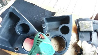

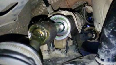

- обжарил феном накладку кпп (обновление внешнего вида и заплавка царапин)
Закарпетил ниши

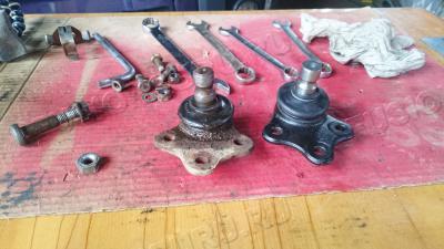

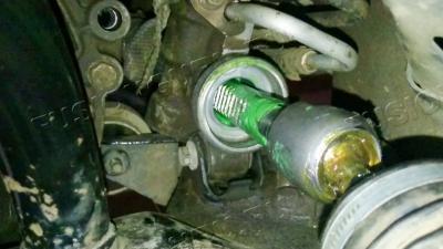

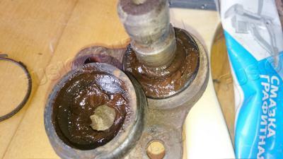

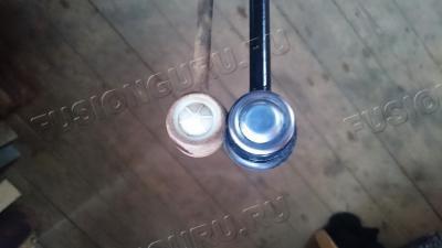

- поменяна левая шаровая, чего-то мне не понравилась то что стояло, шаровая имела бешенный момент на страгивание пальца (только газовым ключем или поворотным кулаком можно было).
Валялась Делфи :( , поставил (хотя я против запчастей делфи, но куда деваться, покупал когда был молод :pardon: , ну валяется и бог с ней, пусть поработает, надеюсь год продержится).
Родная шаровая, пыльник цел, но внутри откуда-то грязь.
- проверил как там рейка поживает, сухо :up:
- Поставил стойки стабилизатора (до этого без них катался), поставил от ауди 80 покороче.
Встали идеально, при лифте в 4см. с ними при вывешивании колеса уже стабилизатор в рычаг не упирается.
Ход правого колеса на отбой вырос. Вроде все только отлично стало, но.......
Из минусов такого решения: угол ШРУСа в пределе, задрал всю морду на домкрате, завел включил первую, колеса крутятся в полностью вывешенные, иногда проскакивает касание правого приводного вала об стакан ШРУСа промежуточного вала.
Есть характерный зацеп металла об металл с легкой вибрацией вала, пока думаю, оставлять ли линки эти или поставить обратно родные.

Подготовил под шумку.
Предстоит на выходных оклейка виброй снаружи (арок и локеров), и затем покрытие вибродемфирующей мастикой самих арок.

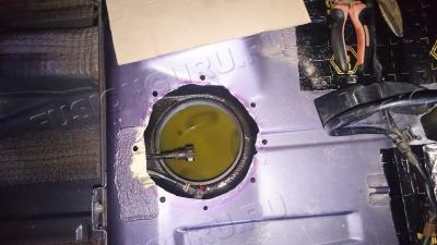

По факту вскрытия бензобака спустя год после мойки и езды на лукойле, грязь была, и на дне и в стакане бензонасоса отложилось и фильтр помыл. Так что грязь есть везде.

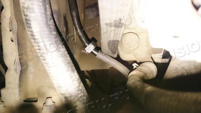

- ах да вчера напоролся, шланг гур ремешком почти перетерло :wall:
Как минимум опять слив жижи ГУР, снятие бачка и изолента :crazy:

#620 Сообщение timoha-07 » 05 авг 2016, 10:59
Анатольич, на фоте с шаровой без пыльника, ты просто оторвал его или снял? Как то пытался с родной шаровой снять пыльник, не выходит ("каменный цветок" ))), не извлекаем он или секрет какой есть?
