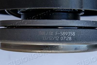

- Сообщения: 11268
Re: Замена сцепления
Этой зимой РЦС- выжимной дает о себе знать звуками...сотни еще не прошёл..Ставил - 510 0058 10
nekto75 писал(а):*Casper* писал(а):Arsen, кинь VIN. А то я че-то в ступоре.
На мою микрокат дает роботическое сцепление. На соседский 1.6 мкпп дает оба, а на 1.4 мое типа не подходит, но подходит на 1.4 ркпп.
Но ни в одну конфигурацию не вписывается этот люк![]()
510 0058 10 - так его же весь форум себе ставит
Arsen писал(а):Чё за мазь? И зачем она засоряет тормозную жидкость?timoha-07 писал(а): это мазь. И ее казюли выходят при пркачке
- В продажу поступила новая, очень эффективная мазь для лыж.
Сделана она на основе скипидара, причем намазывается не на лыжи...
Добавлено спустя 3 часа 42 минуты 2 секунды:
Так ребята я всё разведал. Не покупайте эти подшипники. Это подделка. Вот инфа от производителя.
http://www.schaeffler.com/content.schae ... d=30603584
Добавлено спустя 23 минуты 5 секунд:
Ина - идёт на...
Так, буду ставить третий подшипник.
