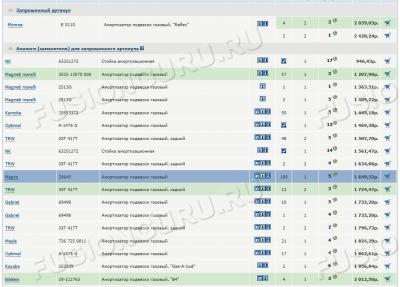

Узнал я стоимость ремонта 1 амортизатора: 2500руб. , причем это самая низкая цена. Гарантию дают стандартно на год.
Ремонт имеет смысл только для активных амо, которые стоят десятки тысяч.
Нам же проще менять.
В общем из дешевых я присмотрел следующие позиции:
Мож че посоветуете по фирмам взять или по типу (маслянные/газовые/газомасленные, однотрубные/двутрубные)?
Основные условия:
- жесткость без разницы, мягче штатных не надо, дело в том , что машина лифтована проставками, после этого и на штатных нормально по мягкости идет.
- главный критерий живычесть в морозы, средние температуры зимой - 30 -25 С , частенько бывает -35 утром.
Нужны именно выносливые в морозы амортизаторы.
