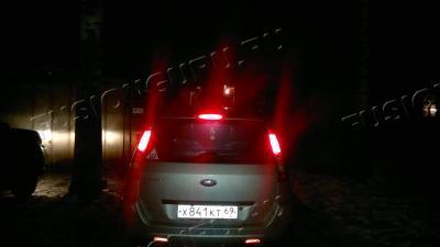

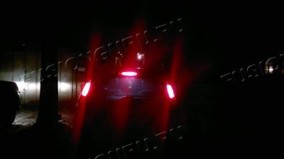

почти на всех фотках в сумерках видно что центральный стоп получается раза в два менее яркий чем боковые штатные стопы.
есть опасения что при ярком солнце его работу будет плохо видно.
и при прочих равных светодиоды с белым светом (в статье кстати ни слова о цвете диодов!!!) через красный фильтр плафона будут светить лучше чем красные, хотя это надо все проверять на практике. там все от спектра зависит.

К сожалению, моя убогая фотоаппаратура не в состоянии передать желтоватую красноту основных стоп-огней, но поверьте - 20 светодиодов верхнего стопаря создают чёткое пятно ярко-красного спектра и не размываются, как основные.

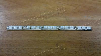

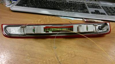

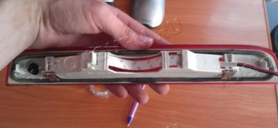

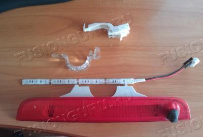

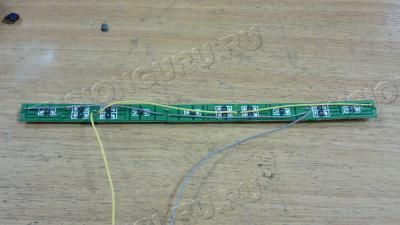

В общем, была у меня лампочка от заднего габарита/стопа, которая неисправна (с нее исходил сигнал тормоза от габаритов). Я ее разобрал и сделал такую вот ленточку
Вмонтировал в центральный стоп
Получился не плохой средний стопик. Красата. Вечером поставлю на машину.

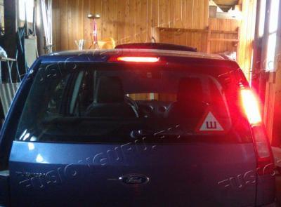

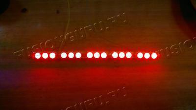

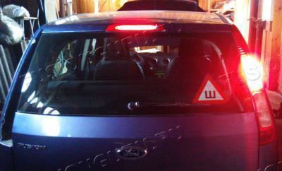

Ну, скажем, я результатом более, чем доволен.
Со вспышкой и без (нормального фотика не было под рукой, но как говаривал наш друг Zanzag, иногда плохое качество снимка только лучше показывает нужный момент)

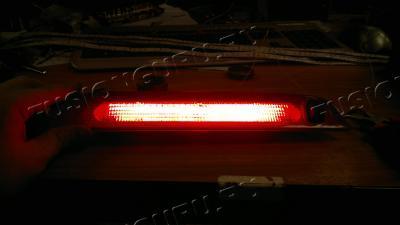

Белые как раз не очень, у мну именно белые были :(
Светят ярко через красное стекло , но свет отдает оранжевым скорей (или очень светлым красным), а хотелось по настоящему красный насыщенный :weep:
Кароче пришлось 2 раза делать :shit:
2 раз взял РГБ ленту 5050 на 12 диодов
Подключил на красный свет
На 9 диодов маловата полоска на 2 см, а на 12 чуть длиньше, запихал с волнами
Итого получился настоящий насыщенный красный, в яркости потерял, но немного, я доволен, теперь же лампы в задних фонарях кажется светят светлым красным, ближе к оранжевому кажется, покрасить их колбы что ли в красный :D
Хоть и фото не передает реальных цветов, все равно выложу.
