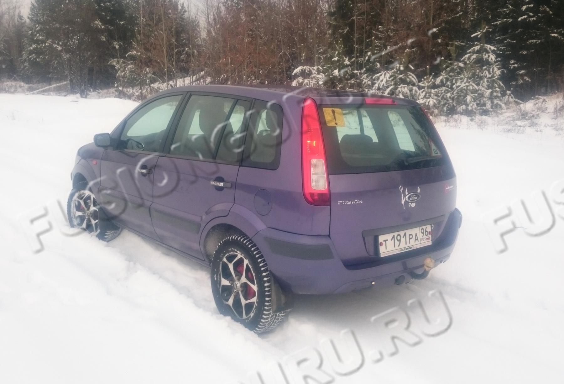

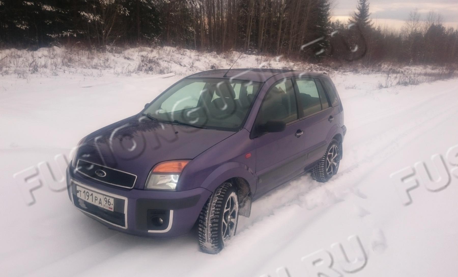

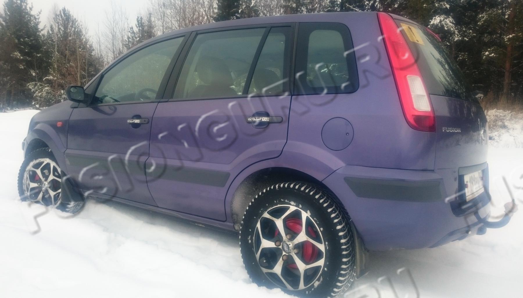

Мне наконец помыли тачку.
С начала недели было -25 - 30С , а с пятницы начало теплеть.
И вот сегодня в субботу уже -2С и я пулей сгонял на мойку :lol:
Самому было лень руки морозить.
Итого:
- 10 минут, на отстой машины в теплом боксе,
- 20 минут наружняя мойка и протирка,
- 10 минут воском натерли, продули воздухом все замки,
- 10 минут снова отстой машины в теплом боксе перед выездом.
Итого 350руб взяли, кузов помыть 300 и воском натереть 50, бюджетненько.
Изображение Изображение Изображение
Воск практически замаскировал, неровности родного уставшего лака на кузове.
Но все равно на отражение мелкую шагрень видно и по хорошему кузов надо бы полирнуть (чего я естественно делать не собираюсь, машина для леса и жести, а не для "покрасоваться").
