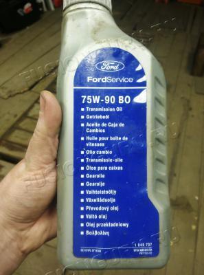

Что-то я заглянул в коробку... масло странного цвета :mda:
кирпично-коричневая жижа..
думается, надо-таки сменить.. ибо цвет весьма непривычный :D
полез посмотреть что льют... пишут 75W90...
Заехал в масломагазин :eek: о-го сколько всяких предложений :mda:
глазья разбегаются..
в моторы всех машин всю жизнь лил ликви моли..
но и трансмиссионный ликвимолей куча ... есть синтетика, полусинтетика.. "гипоид-теребойд" какой то..
Так что лить? :mda:
PS
это я ищу приключения на мягкие ткани задней поверхностей таза.
Само чета не ломается :lol: и работает подозрительно хорошо.. робот же.. должны быть проблемы.. а нету :D :lol:
щаЗЗ полезем организуем себе проблемы.. и будем их с успехом преодолевать.

Vadim писал(а):Так что лить? :mda:
Лей оригу, как показала практика - лучше всего.

Сообщения: 13662
#68 Сообщение Сергейsp » 01 сен 2017, 23:01
1790199 1 литр, 1790201 5 литров.
Сообщения: 42241
Re: Купил подержанного фьюжика... советы-подсказки-инструкци
#69 Сообщение *Casper* » 01 сен 2017, 23:02
Дак це оригин. Он в каждом углу валяться и не будет
https://www.exist.ru/Catalog/Goods/7/303/F26005D1
Сообщения: 13662
#70 Сообщение Сергейsp » 01 сен 2017, 23:12
У меня 1045737 бьётся как заменитель :)

Vadim писал(а):Что-то я заглянул в коробку... масло странного цвета :mda:
У нее с новья красный оттенок, а запах не как у обычной трансмиссионки.
Vadim писал(а):это че.. еще и ждать?
нее..
мы так не умеем ))
Так залей то, что есть Потом расскажешь ))
