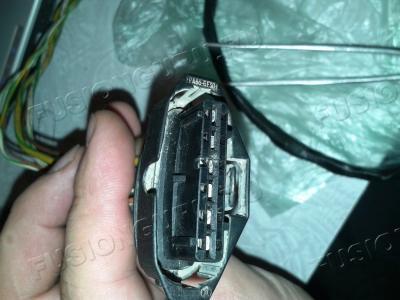

Покопался под машиной. Начал со жгута. Хотя когда-то (пару лет назад) уже проверял его и обмотал излентой.
И сегодня заметил что трогая жгут, загорается шестеренка. выключаю/включаю зажигание, шестеренка пропадает.
и вдруг один провод выпал из разьема (добавил фото такого разьема). Надеюсь что в этом была проблема, но надежды мало.
Теперь вопрос:
как втавить обратно надежно провод в разьем? кто-то проделывал это?
Re: Робот или сцепление?
#72 Сообщение fidel1970 » 06 дек 2014, 18:20
robin писал(а):добавил фото такого разьема
Куда добавил?
Это штоль?
robin писал(а):как втавить обратно надежно провод в разьем? кто-то проделывал это?
Придётся сделать демонтаж пина и (понадобится специальный экстрактор либо тонкое шило), переобжимка провода на новый пин.
#73 Сообщение robin » 06 дек 2014, 18:56
fidel1970 писал(а):Это штоль?
это
fidel1970 писал(а):либо тонкое шило
попробую. главное что он "вытаскиваемый". думал что он там намертво держится.

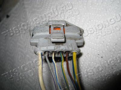

#74 Сообщение fidel1970 » 06 дек 2014, 19:03
Там вроде вот такой пин...
Каспер поправит если не так.

#75 Сообщение robin » 06 дек 2014, 20:33
держу этот разьем в руке и терзают смутные сомнения что этот пин можно вытащить
#76 Сообщение fidel1970 » 06 дек 2014, 20:39
robin писал(а):терзают смутные сомнения что этот пин можно вытащить
Можно. Пробуй двумя иголками. Только резинки снять не забудь.

#79 Сообщение robin » 07 дек 2014, 20:07
timoha-07 писал(а):вынув рыжую резинку изнутри зафотайте и покажите.
добавил файл
Добавлено спустя 12 минут 4 секунды:
куда пропадают мои фотки?....
Добавлено спустя 2 минуты 2 секунды:
фото разьема сзади
timoha-07 писал(а):на каждом проводе силиконовый "воротник - затычка"
фото прилагается
Добавлено спустя 2 минуты 38 секунд:
timoha-07 писал(а):под рыжей силиконкой внутри разъема
фото рыжей силиконки
Добавлено спустя 4 минуты 51 секунду:
Но у меня так и не получилось вытащить этот пин. и чтоб не поломать разьем, подумал приделать саморезом. вот так:
Добавлено спустя 4 минуты 15 секунд:
но заморез недостаточно жестко держался. Хотя, если его сразу прикрутить и больше не трогать, то возможно и втанет нормально. а то я его несколько раз крути-вертел-снимал.
в итоге сделал так (фото):
Добавлено спустя 1 минуту 41 секунду:
и в сборе:
Добавлено спустя 4 минуты 33 секунды:
но внутри этого пина (фото) я еще прикрутил маленький саморез. если сильно не тянуть, то держится.
под конец замотал изолентой. выглядит так:
Добавлено спустя 3 минуты 43 секунды:
проехался. пока нормально. если недельку проезжу без проблем, значит виной был тоненький провод. если нет, буду дальше искать.
