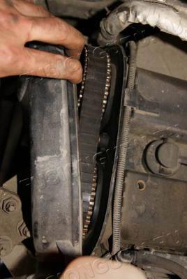

- fidel1970
Re: Замена ремня ГРМ
Alnik, если под капотом присутствуют таблички с указанием сроков замены технологических жидкостей, то скорее всего машинка обслуживалась у дилера.
А раз так, то при таком пробеге скорее всего ГРМ быз заменён.
Для этого тут целая тема есть - http://www.fusionguru.ru/forum/viewtopi ... =98&t=2532
Alnik писал(а):как его узнать

Несмотря на рекомендации ФМК менять при 160 ткм, в Германии меняют при 100-120 ткм. Я свою покупал имея 107 ткм, у хандлера - это маг с сервисом, он сказал что менял. Потом это подтвердилось уже когда здесь лазили (визуально и осязательно).
- fidel1970
Это Арсена старый ремень, по ссылке перейди...*Casper* писал(а):это не твой?
