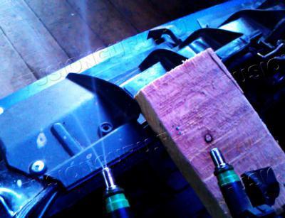

Nikson1600
Сообщения: 389
Полное имя: Nikson1600
Откуда: Miнск
Re: Чистка форсунок своими силами
#463 Сообщение Nikson1600 » 19 ноя 2015, 19:24
timoha-07 писал(а):А чем качал? Если давление подачи винса было менее штатного бензинового, то и прогнав кубометр зелья будут струи.
хм... качал шприцом. но люди вон вообще пшикалкой ведь пшикают и всё ОК :insane:

ещё вот интересное попалось на глаза про формы распыления:
Коническая струя
Через отверстия для впрыскивания топлива в пластине форсунки поступают отдельные струя топлива, при сложении которых образуется конус. Типичной областью применения форсунок с конической струей распыла являются двигатели с одним впускным клапаном на цилиндр. Но коническая струя подходит и для двух впускных клапанов на цилиндр.
Двойная струя
Приготовление двух струй часто используется в двигателях с двумя впускными клапанами на одном цилиндре, а при трех впускных клапанах двойная струя необходима обязательно. Отверстия для впрыскивания топлива в пластине форсунки расположены таким образом, что из клапана впрыска выбрасываются две струи топлива, которые могут быть составлены из нескольких отдельных струй (две конические струи), и впрыскиваются перед впускными клапанами или на разделительную перегородку между ними. Отклонение оси распыла от продольной оси форсунки Струя топлива может быть отклонена от продольной оси форсунки на определенный угол.
кажется, тут в теме вроде sanat ранее предполагал, что эти наши две струи и могут быть нормальным режимом работы, не?

SAnat писал(а): Форсунки
Пришел к выводу, что прысканье струйками нормальная работа форсунок
А вот прыск облаком, это некоторое заблуждение.
Это происходит после чистки очистителем карбюратора и лавром, но первое время.
Возможно из-за содержания более легких фракций каких-то.
Но в общем:
- Бак, фильтра, топливные магистрали чистые
- 10-15 минут работы на бензине
- достаем рампу и она снова льет струйками. Думаю потому что бензин более тяжел и содержит смазки и примеси.
- бензин, вроде хороший, лукойл аи-92 к5
- повторяем чистку, прыскает облаком, снова работает в холостую на бензине, снимаем рампу опять струйки.
Но к чести сказать струйки более сильные , чем были до чистки.
Кроме того, форма канала и направление прыска форсунки в канале, наталкивает меня на мысль, что именно струйками она должна бить прямо на клапана для эффективности работы.
Как вот на первой картинке вот тут
Вот именно так по форме канала и направлению сопла форсунки и происходит мне кажется.
короче, "облака" можно и не ждать наверное. зря я вчера мучился, надо было домывать оставшиеся форсунки. :(

Две струи это правильно:
- они моют клапана, чтоб не скапливался нагар в области соприкосновения с седлами.
- они охлаждают клапана, чтоб те не прогарели (когда газ в пол, температура там дай боже, а бенз льет прям в клапана остужая их).
- а от температуры клапанов, бензин легче испаряется, лучшее смесеобразование происходит перед входом в цилиндр.
Так моет лавр, по чистке можно строго сделать вывод в какую область лью форсунки
Так моет лавр + собственные руки

кажется, я разгадал тайну "облака".
промывал винсом, в качестве емкости использовал просто длинный армированный бензошланг, давление качал обычным ручным шинным насосом. так вот, под конец каждой заправки промывки, когда начинали идти пузыри воздуха, - появлялось облако.
видно было, как по шлангу идёт пузырь. пока не дошёл и в рампу подавалась только промывка - были две струи. как только пузырь доходил до форсунок - начиналось распыление. прошёл - тут же снова две струи.
так что те, кто наблюдает облака, скорее всего пользуются аэрозолем в баллончике.
