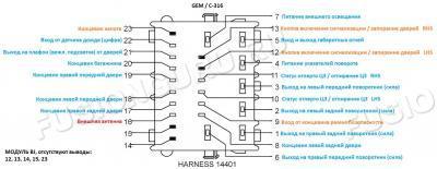

Вот и я столкнулся с этой проблемой - пассажирская дверь "закрывается" через раз, а на этот концевик ещё и сигнализация реагирует. Попробую "метод joy111", только не буду разбирать дверь и замок. Если посмотреть схему ЦЗ, то цепь концевика выведена на разъём, контакты 6 и 2. Вот к ним и подключу 220В через лампочку и "похлопаю" дверью. Лампочку использую на 100Вт, ток будет порядка 0,5А, что вполне достаточно для "очистки" контактов слаботочной цепи. Лампочка 500Вт даст ток порядка 2,3А, а это, ИМХО, перебор.
Расположение контактов на разъёме показал fidel1970 на первой странице этой темы, за что ему спасибо. Если есть сомнения в правильности выбора контактов, их легко прозвонить.

Пины вообще-то на замке 6 и 8 ,на разъёме такие же должны быть.

На всякий случай, 19 пин - это дверь водителя.
У самого уже начались проблемы с закрытием водительской двери, до 10 раз приходилось хлопать дверями. Пока замкнул на массу 19-й пин.
У меня именно 19 пин - водительский.

Подниму тему: жена хлопнула пассажирской передней дверью, при закрытой двери стал гореть индикатор открытой двери, ЦЗ не закрывал двери. Разобрал дверь, прозвонил провода от разъема замка до круглого разъема между дверью и кузовом, 2 пина не звонились, сдвинул резинку, 2 провода в обрыве ( черно-оранжевый и черно-синий), добавил провода, соединил, цз стал работать нормально, но перестали моргать поворотники при открывании-закрывании и не работает кнопка открытия багажника на панели ( с дистанционного ключа открывает свободно). Задумался, вдруг при спешке соединил провода наоборот( добавлял белыми проводами), и теперь ГЕМ не видит чего-то там??? или искать в другом месте? Подскажите пожалуйста....
Сообщения: 42235
Не закрывается центральный замок. Орет датчик открытой двери
#60 Сообщение *Casper* » 30 апр 2018, 14:13
На багажник из салона влияет стату водительской двери. Пассажирская не влияет. На мигания повороток влияют концы задних дверей, концы передних не дают запирать
