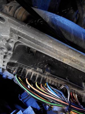

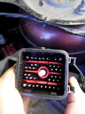

Может кому пригодится на будующее
Вот фото где находится синий провод Здесь находится желто-бежевый верхний ряд четвертый слева.
