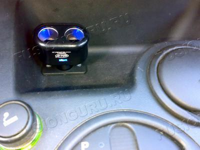

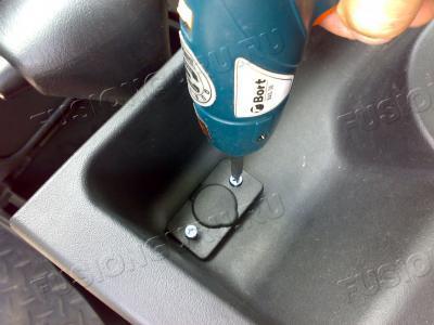

#60 Сообщение fidel1970 » 01 авг 2011, 19:04
fidel1970 писал(а):За основу возьму алгоритм НачТех.
Наконец-то, осуществил задуманное...
Только немного не так, как хотел. :rolleyes:
Вообщем, ближе к делу.
Подробности шаманских танцев с подключением в параллель газелевской прикурки опускаю. :smirk:

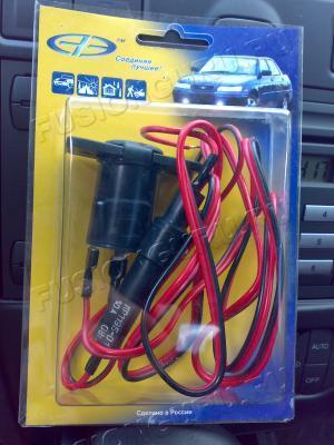

Нарвался в автосельмаге на такой девайс.
А чё, всё готово, ничего паять/лудить не надо.

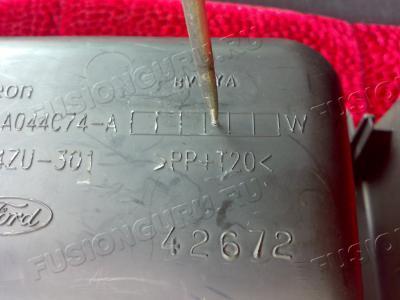

Снял крышку бороды КПП.

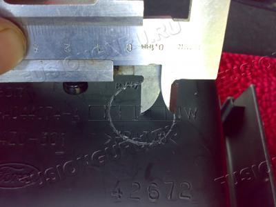

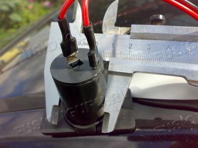

Замерил диаметр розетки.

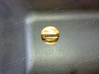

Наметил с обратной стороны крышки дырдочку.
Разделил измерянный диаметр пополам и очертил круг.

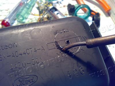

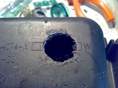

Поскольку под рукой был горячий паяльник, чем вырезать отверстие сильно не морочился. :D
Конечно, после аккуратно обработал отверстие ножичком.
Вот.

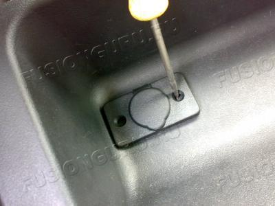

Просунув розетку в отверстие, наметил места под крепление саморезами.
Ну и закрепил своей шайтан-крутилкой.

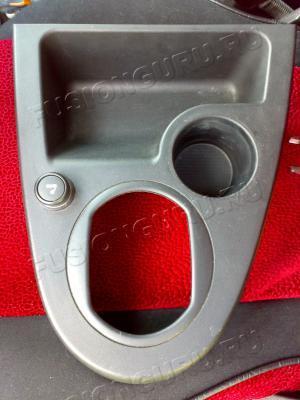

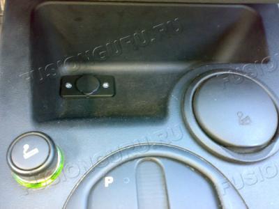

Типа, вот чё получилось.

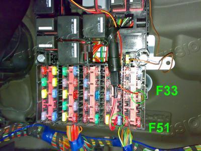

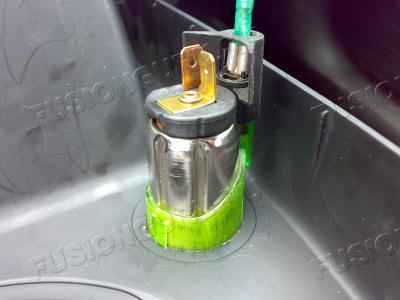

Подключение питания осуществил к предохранителю F51.

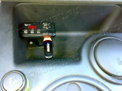

Сделал... и давай пихать в розетку всякие всячины. :crazy:
Нормально, удобно, хорошо! :rotate:
О, блин, забыл...
По ходу дела забацал подсветку прикуривателя, подключив "+" лампы к предохранителю F33.
Корпус родной фордовский - стекло от газелевской прикурки.
Вот, такой вот винегрет. :)
