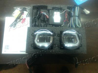

Сегодня установил на свой Fusion новенькие туманки с функцией ДХО и подсветки поворота: OSRAM LedFog101

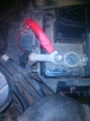

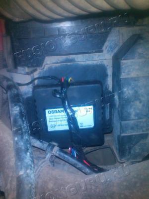

Установка не вызвала особых трудностей. Фары встали по месту хорошо, между фарой и передней заглушкой имеется зазор около 8мм. Для удобства снимал головные фары. Блок управления OSRAM установил на переднюю часть короба крепления АКБ. Провод от правой ПТФ протянул по нижнему кронштейну крепления радиатора. Остальную проводку подключил согласно прилагаемой инструкции, за исключением синего провода (контакта 15 замка зажигания), дабы не протягивать провод в салон, подключил его на питающий провод (накала +12В) датчика кислорода. Провод питания Блока управления подключил на клемную площадку, при помощи болтика с гайкой и шайбой, на задней стенке короба АКБ.

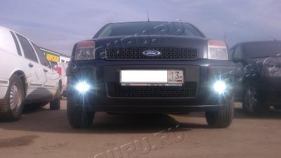

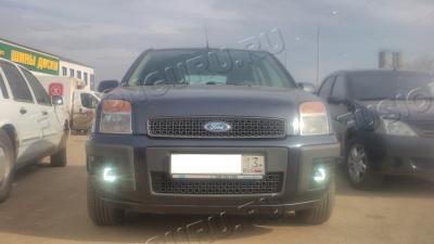

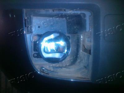

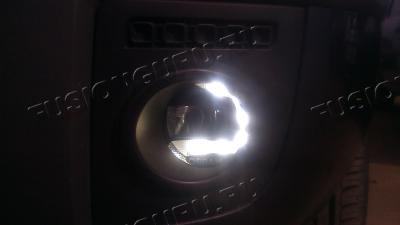

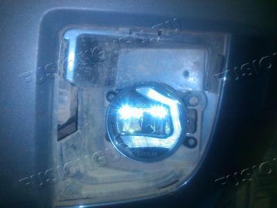

Вот как светят OSRAM LedFog101:
ДХО:
Фото Функции ПТФ (Фото сделано в зоне пучка света,т.е. от уровня ПТФ-Фар и ниже) встречных слепить не будет.

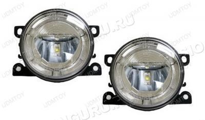

Посмотрите еще один вариант туманок с функцией ДХО: http://store.ijdmtoy.com/20W-High-Power ... 70-760.htm
Re: Дневные ходовые огни.
#398 Сообщение Puwistiy » 31 окт 2014, 12:22
посмотрел я на них по инету. засветку дают просто жуть.
