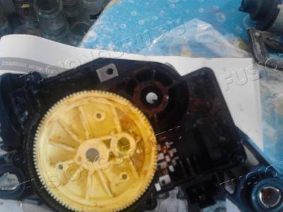

Восстановил желтую шестерню паяльником. Из винта м 6 сделал новое жало и заточил по профилю зуба шестеренки. Вставил в паяльник и нагрел его. Промыл и обезжирил растворителем шестерню, продул воздухом, поврежденные зубья тщательно протер ветошью ,удалив следы смазки. Паяльником брал пластик с ребер жесткости и вплавлял в поврежденные зубья.Восстановил диаметр шестерни. Прорезал канавки жалом паяльника .Собрал,все заработало.

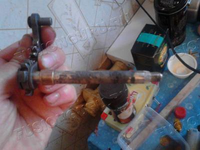

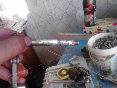

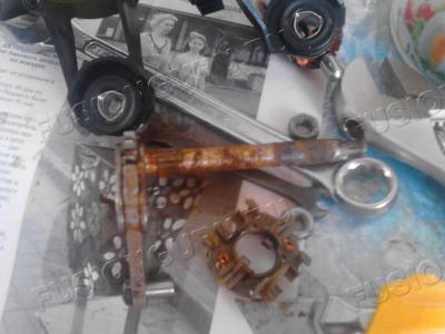

#326 Сообщение verser255 » 15 июл 2014, 23:49
Вобщем дело было так: решил помыть заднее стекло -дворник дошёл до половины и залип.Попробовал ещё раза 3-4 нажать рычаг -реакции ноль
Первое что пришло в голову это предохранитель -посмотрел он целый
Второе думаю моторчик -но всё таки решил скинуть заднюю обшивку -стал откручивать потрогал моторчик а он горяченный (стало понятно что дело не в моторчике что то не даёт крутить а он из последних сил работает)Диагноз снимать и разбирать-моторчик скинул там всё ок(щётки нормальные -проволка чтоже без намёка на коротыш-разбираем дальше)
Разобрал -повернуть руками не могу -решил выбить вал(?) с резьбой который держит сам дворник и где то в этот момент взял мобильник в руки (дальше с фото)
Состояние вала (такого я не ожидал)ржавчина и коррозия
Зашкурил сколько мог
Вымочил в преобразователе ржавчины
После сборки с наружней части поставил сантехническую прокладку там внутри есть бортик (родная прокладка тоже была но видимо прохудилась тк очень тонкая была)туда запихал прокладку и придавал её пластмассовым верхним колпачком
Сходил поставил всё на место и раз 5-10 точно включил=) А я то раньше думал что он так медленно работает уж больно он лениво у меня ползал :)

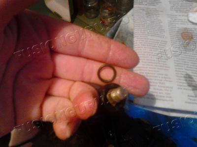

Ну как потом выяснилось ни у меня одного такая проблема- кольцо с вала не снял=( даже не пришло такой мысли но обильно смазал посадочное место так что думаю хуже не будет

Идеальный донор колечка - фитинг от пол дюймовой металлопластовой трубы:
,Изображение
И мазь от "ликви" - "Белая грязезащитная" в спрее.
