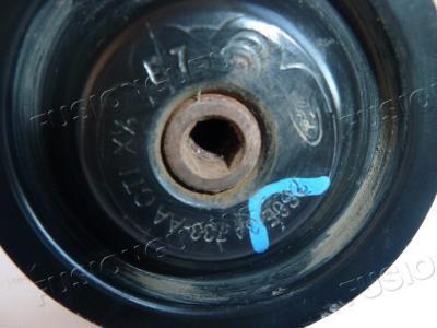

Вот номер шкива 2S6E3A733AA :) Домой приду фото шкива маздовского выложу с маркировкой Форд!
Добавлено спустя 3 часа 8 минут 40 секунд:
Вот добавляю фотку,но она с телефона,номера конечно не разобрать,но если присмотреться,то можно увидеть маркировку Форд на шкиве :)
#338 Сообщение fidel1970 » 05 авг 2011, 20:47
lbvf33, сравнивай.

#339 Сообщение lbvf33 » 05 авг 2011, 20:50
fidel1970,
Одно и то же!

lbvf33 писал(а):Вот номер шкива 2S6E3A733AA
Фордовский 1143403
А сам шкив подходит на все ГУРы с кондиционером.
