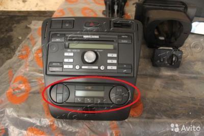

Доброго времени суток! А есть ли возможность установить только ЭБУ печкой в салоне, без кодиционера? Ну просто панель, чтобы переключалась мощность, температура и заслонки :)
Сообщения: 42218
Re: Установить климат-контроль. На машину без АК.
#294 Сообщение *Casper* » 21 апр 2015, 11:42
Можно. Только электрику все равно также подключать. Все переделывать. Под капот от нее идет только 1 провод - включение компрессора.
