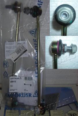

Заказал и получил вот это

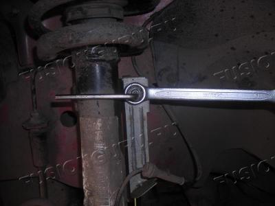

6.Накидной ключ на 15 – гайка на старой тяге под него.
7.Накидной ключ на 16 – гайка на новой тяге под него.
8.Ключ шестигранник на 5 – одинаковы и на старой и на новой тяге.

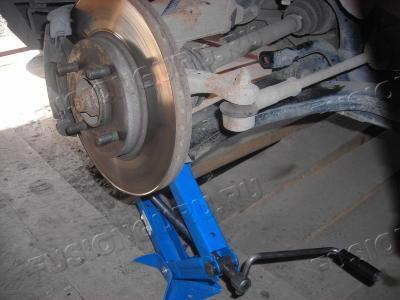

После снятия колеса (алгоритм снятия описывать не имеет смысла), и постановки вместо домкрата пирамидки, имеем следующую картину

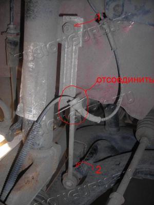

В моем случае пришлось побрызгать ВеДехой на гайки «1» и «2» (выдержать минут 5-10 после брызганья) - иначе они не хотели крутиться. Опосля нужно отсоединить датчик АБС от «держалки» – просто выдергиваем (т.е. отсоединяем), потом открутить гайки «1» и «2». Центр держим шестигранником на 5, гайку крутим ключем. Ну вот так

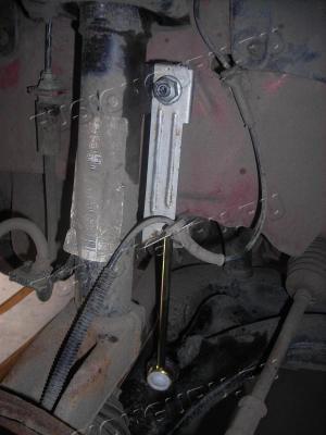

Открутив гайки, понимаем, что тяга нифига не вылазит, ее заклинивает, потому лично я (пирамидку под машину поставил заранее) домкратом поднимал рычаг подвески
Добавлено спустя 1 минуту 37 секунд:
до тех пор, пока тяга спокойно не вытащилась. При отсутствии пирамидки можно подложить под рычаг снятое колесо, и, опуская домкрат, добиться того же эффекта.
Ну и ставим новую тягу.
Итог
Поменял тяги по поводу сильного «бряка» слева, по итогам замены заодно пропал несильный бряк справа (он проявился на почти новой машине, но жить не мешал). Стойки аммортизаторов следующие на замену.
Итог
