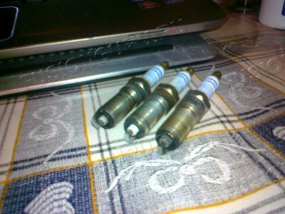

Перенесли сервис с воскресенья на завтра, так что поеду с самого утра, записан первым. Сегодня пока ехал домой, все также дергало на ускорении. Пока парковался у дома загорелся чек. Не гаснет. Выключал, заводил все равно горит. Самодиагностика ошибок не показывает. Нашел старые свечи, которые менял 3,4 тысщи назад. Вот фотки:
четвертая свеча в машине, решил что стоит возить одну штуку с собой как запасную
Там не очень видно, но ободок где резьба свечи в черной копоти, на пальце не остается, а вот если чем поцарапать то слезает.

ChuckD, купи эльм327. Пригодится. Он не только к форду подходит.
ПРога у нас есть и ForScan еще, правда не у всех работает, но эльм-ффн - ручаюсь, покажет от чего чек.
Самодиагностика против него - фигня.

А свечи не дают повода усомниться в их нормальной работе

На свечах есть небольшой нагар, но нечего криминального не увидел.

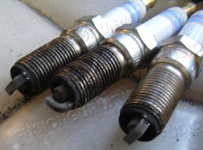

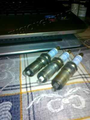

В общем побывал я на сервисе в эту субботу. Подключили машину к компьютеру, выдал 2 ошибки:
Пропуск зажигания во втором цилиндре. Выкрутили свечу из цилиндра, а у нее треснутый изолятор. фото свечи:
Выкрутили остальные:
Извиняюсь, но качество совсем плохое, хотя отрабатывала вспышка и я был в полной уверенности что все отлично.
