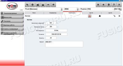

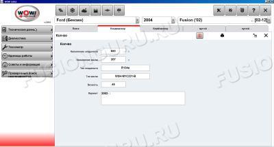

1.6 520 мас 200 1.4 650 мас 207*Casper* писал(а):Откуда такая цифра? вроде 470 или 650bycter писал(а):залил 550гр

viktop973, огласите источник информации

Re: Не работает кондиционер, прошу совета
Последний раз редактировалось viktop973 30 май 2017, 09:49, всего редактировалось 1 раз.
- *Casper*
- Сообщения: 42253
Это что такое?
470 и 650 - это из официального документа (етис)
Для дизельных версий 550
Но от объема мотора ничего не зависит.

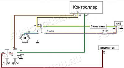

Добрый день, уважаемые форумчане! Читаю форум годами, т.к. у меня под опекой целых 2 Ford Fusion - мой и отцовский. Потому прежде всего, хочу выразить благодарность за тысячи сэкономленных рублей - чего только я не делал, пользуясь руководствами и советами. Спасибо вам!
И по теме - сейчас у меня не работает кондиционер, наткнулся в сети на упрощенную схему проводки. Выкладываю, может, кому пригодится:
