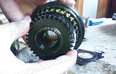

Еще бы тм-5 это gl5 масло, ну зачем в коробку с латунными синхронизаторами льете gl5, синхронов не жалко.aap писал(а):OldboyЗаливал Лукойл-ТМ5 - горит на скорости выше 90 и воняет жутко, плохое переключение передач. Через 2000 такой эксплуатации замени на указанное ранее масло - изумительная работа коробки - как новая.
В кратце: у gl5, больше присадок убирающих трение, это хорошо для шестеренок, но плохо для синхронизаторов.
Пленка масла благодаря присадкам в gl5 получается толще и плотнее. В результате мягкие синхронизаторы (у нас латунь) изнашиваются в 4-5 раз быстрее и работают уже хуже сразу.

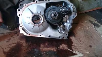

Единственный вопрос как менять масло?
По моем мнению правильная замена масла выглядит так.
Сами можете оценить уровень мытой детали и немытой.

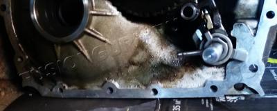

Очень опечалил уровень не сливаемого масла из коробки, то есть если коробку снять после слива масла с автомобиля и наклонить, выльется еще больше половины литра.
По картинке хорошо видно, что вся гадость скопилась внизу, аккурат где сам механизм включения передачь
Также интересен рабочий уровень масла.
Который еле достает до вторичного вала, вторичный вал кстате как и положено имеет хорошие широкие маслоканалы на каждую шестерню.

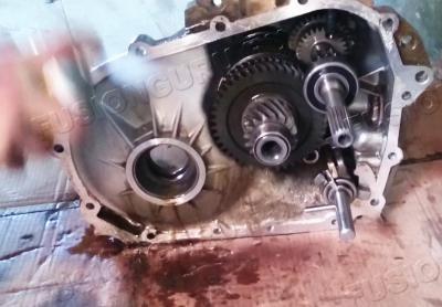

Сами посудите вот уровень.
Вот маслоканалы.
Как-то маловата масла. Захотелось мне немного повыше налить.
Кароче Санатый задрал в морду ввысь и залил почти 3 литра масла (на свой страх и риск конечно)

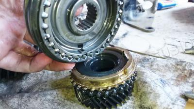

Добавлено спустя 13 минут 12 секунд:

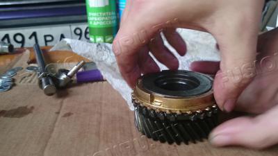

Сразу за синхроны.
Все синхроны это латунные кольца с тремя зацепами.
GL5 не лить!!!

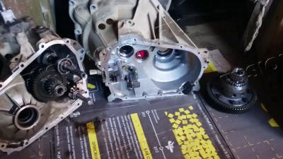

Добавлено спустя 16 минут 39 секунд:
Кстате на фото вазовский вторичный вал
Я не заметил ни одного отличия от своего. Фьюжен просто 1 в 1 ваз )))))
Кому интересна анатомия включения передач
Добавлено спустя 5 минут 25 секунд:
