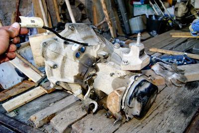

Когда коробку снимал, не забыл ли ты ( извини, что на ты ) открутить какой-нибудь датчик? Я например, забыл.
Прыгал в яме с коробкой на плече и пытался дотянуться до ключа, было очень весело. Оторвал и не сразу заметил. Может и не видно быть, контакт то есть то нет.

Датчик распредов стоит справа сзади и он постоянно в масле (кроме контактов).Arsen писал(а):Сторона, что к водителю, стала бочкой и прокладка не держит, хоть тресни. В итоге залило маслом датчик распредвала и свечные колодцы

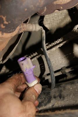

А зачем откручивать лямбду? Мне она не мешала. Я снял разъем с кронштейном и кинул в сторону, даже не расстыковывая.Arsen писал(а):Когда коробку снимал, не забыл ли ты ( извини, что на ты ) открутить какой-нибудь датчик? Я например, забыл.

Ну тут, кому как удобнее.*Casper* писал(а):А зачем откручивать лямбду? Мне она не мешала. Я снял разъем с кронштейном и кинул в сторону, даже не расстыковывая.

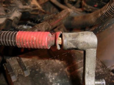

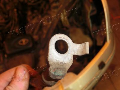

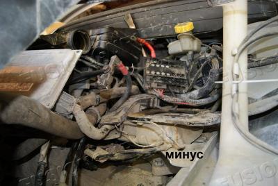

Итак. Пошел по пути обратному к сборке.
Скрутил "+", "-".
Вот что имеем:
Плюс
Хрен его знает выскочил он оттуда или еще чего. Этот плюс идет на гену, кондей, стартер.
Минус кузов
Внешне выглядит убого, но на кузовное напряжение жалоб нет.
Далее провод идет на двигатель и там прикручивается той самой шпилькой, которую я свернул. блин
И вот тут я че-т затупил. Сам провод прикручивается шпилькой или гайкой. Кто помнит?

Электричеству важно сопротивление контакта. Моя проблема росла от температуры двигателя. Если все прикручено на шпильку, то контакт с двигателем - это соединение резьбовых нитей между собой. А вот когда самой шпилькой прикручен провод, то он как минимум соединен непосредственно с двигателем. Позже фотки проявлю. Я все-таки не верно собрал. выточу шпильку - сделаю фьюжа.НачТех писал(а):А какая электричеству разница чем прикручен провод?
