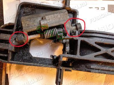

Совершил к "снаряду" третий подход.nekto75 писал(а):А внешняя ручка подпружинена по ощущениям, или просто в воздухе болтается?Перфорф писал(а):nekto75,
Спасибо за советы.
Всё, в общем, получилось.За исключеньем пустяка: на завтра после ремонта дверь опять не открылась.![]()
Болтик зажимается без прокручивания, обе ручки работают, дверь ни кто больше не трогал, но утром она не открылась. Как исправить?
Если подпружинена, то значит вертлюг нормально вращается, он смазан.
Значит что-то с замком.
Ручка болтается. Смазал всё ещё первый раз. По ощущениям, срывался после закрытия с ключа. Всё подтянул намертво.
Жду завтра.
Спасибо всем за участие.

Возможно тяги про слабли. В посту 10 нижняя фотография регулировочный винт под головку торх им выбирается люфт ручки и на него нужно давить вниз для вскрытия машины спицей.Перфорф писал(а):Ручка болтается

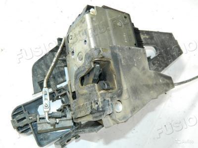

И снова я.
Дверь опять перестала открываться. Но, так как это произошло далеко от цивилизации и так как имелась масса свободного времени, решил не менять его сразу, а попробовать ещё раз провести доступное ТО.
Результат.
Замок перестаёт открываться если потянуть за ручку при закрытой машине. С этого момента начинает болтаться ручка. Разбор показал: до конца не возвращается рычаг вертлюга. Для возврата достаточно лёгкого толчка. После очередных литров силикона и многократных попыток "расшевелить" рычаг, замок стал открываться через раз или после лёгкого постукивания по дверце. И тут скатилась пружинка.
Взято - пост №6.
Глядя на это фото понимаю, что поставил я её не так.
Я слишком далеко вправо задвинул пружинку 1. Так, что усик 3 лёг на полку 2. И всё таки она открывается!
Пока на этом всё.
Результат.
Пока на этом всё.

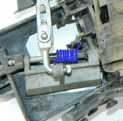

nekto75
- Сообщения: 415
- Откуда: СПб
Re: Не открывается задняя пассажирская дверь
Может эта картинка поможет понять как примерно должно быть?
Судя по картинк усик и должен лежать на полке 2 - я на второй картинке синим нарисовал. Площадка 2 имеет как мы нишу ограниченную бортиками. Пружина давит на нишу и бортики отграничивают ход вдоль оси вертлюга и не дают выйти из этого желобка. Второй усик 3 судя по картинке просто давит на вертлюг.
Вообще вам бы сначала залить в петли вертлюга ацетончика (или WD40) из баллона - смыть старую смазку. А уже потом силиконовой из баллона. И ещё силиконовой в виде геля натолкать в петли - чтобы подольше хватило.
Можно было бы наверное и не снимать замок - а просто ручку снять - вертлюг сквозь дырку виден там снаружи - трубочка баллончика нормально пролезает до петель вертлюга.
Не понимаю что он у вас там через раз открывается - видать много мусора в петли насосалось. У меня так чуть смазки дунул - закрутился как новый.
Кликните чтобы увеличить
