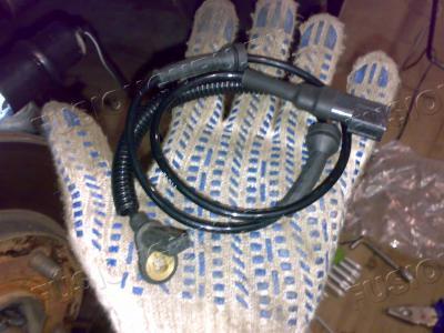

Может есть у кого фото самих датчиков есть, что хоть там смотреть и что чистить.
Re: Неисправность ABS.
Сообщение fidel1970 » 16 янв 2013, 09:46
Perec8251, смотри вот тут - http://www.fusionguru.ru/forum/viewtopi ... 99#p147399

Спасибо за фото.
