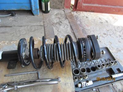

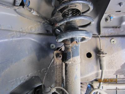

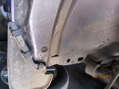

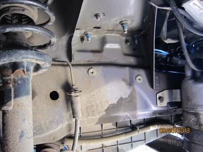

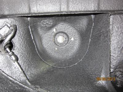

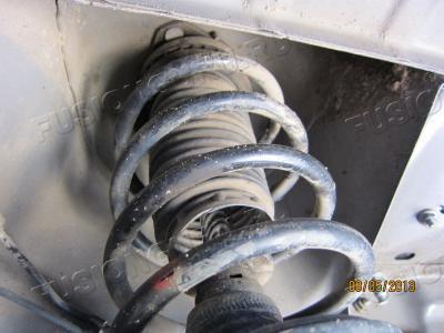

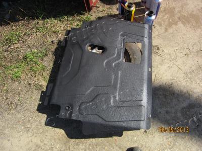

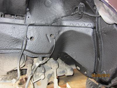

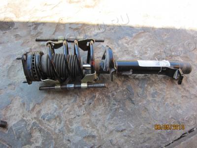

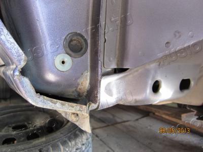

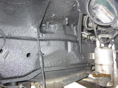

в общем лифтанул я фью. перед 2см зад 3см. общей фото пока нет, но обязуюсь сделать.
И все промерить. А подниал я чтоб днищем на даче не шкребсти. Уж больно у нас там дорога хорошая.
защита выправлена и покрыта боди 950

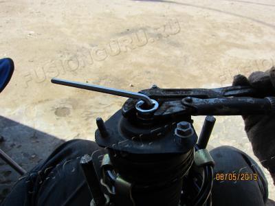

стойка снял и стянул
перед1
перед2
перед3 видно косячокс
перед4 видно грязь. хоть и стоят подкрылки
разбор стойки
стойка с проставкой 2см и новыми болтами
дефект крупным планом. думаю нужно всем проверить
покрыл боди1
покрыл боди2
покрыл боди3

Puwistiy писал(а):дефект крупным планом. думаю нужно всем проверить
Да есть такое слабое место. я помню где-то года три назад предупреждал тоже...

Насчет установки проставок:
1. Вы все сделали сами ?
У меня вопрос сейчас только стоит делать самому или гнать машину 200км в сервис и там платить денежку за установку. Ехать ради проставок 200км туда и потом стока же обратно ну никак нет желания.
2. Мне непонятно штоки аммортизатора сзади и спереди крепления стойки , там же вроде как определенные должны быть усилия, разве нет? Вы закручивали от руки?
3. Кроме того вопрос как снимали пружины, съемником или как-то еще ?
4. Как ощущения скребсти стало меньше ? А то подъем на 2,5см как-то у меня вызывает сомнение пока.
Мне тоже защиту надо править и красить , я за 9 месяцев защиту убил :( Эх пузотерочка :D
Re: Мой фузик. Виолка. (бортовичек)
#35 Сообщение Puwistiy » 21 май 2013, 13:00
SAnat,
Всё сам и неспеша, закручивал всё ключом и достаточно сильно, съёмник есть на фото им и снимал, а насчет поднятия, как показала поездка на дачу шкребсти перестал, так что мне подъёма хватило.

Вопрос а какая головка у нас на стойке где опорный подшипник и шестигранник. а то после поездки походу стучит подкрутить надо. а не разбирая не могу подлезть.
Mr Phil
Сообщения: 66
Полное имя: Юрий
Откуда: Самара
#39 Сообщение Mr Phil » 03 июл 2013, 13:52
Puwistiy,НА 18 кажется
#40 Сообщение maxs-vd » 03 июл 2013, 13:55
Puwistiy писал(а):Вопрос а какая головка у нас на стойке где опорный подшипник и шестигранник.
гайка 18 шестигранник на 5 мм.
