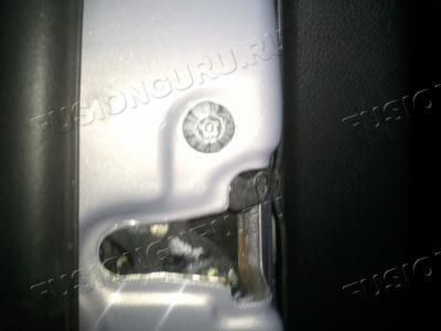

Больше года назад у меня впервые отказал ЦЗ. Постепенно отказы учащались. В последнее время ЦЗ срабатывал примерно с десятого раза. Я догадывался, что это в замке "моей" двери что-то не дотягивает или не доталкивает. Сегодня разобрал дверь, снял замок, просмотрел все подозрительные места, прощупал проводку, но замок разбирать не рискнул. Попробовал ещё раз: ЦЗ не схватывал. Ничего не меняя, я взял баллончик с жидкостью для чистки карбюраторов и "прошёлся" по всем трущимся и движущимся частям замка (см. фото). После этого провёл контрольное испытание: ЦЗ сработал нормально!!!
Установил всё на место, собрал дверь и многократно включал ЦЗ. Ни одного сбоя!!!
