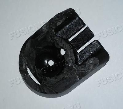

Все. Срезал проволкой от тросика крепление( амлитуду больше берите или не останавливаетесь, т.к. нагревается и зажимает трос)
Купил клей и приклеил.

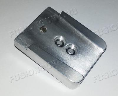

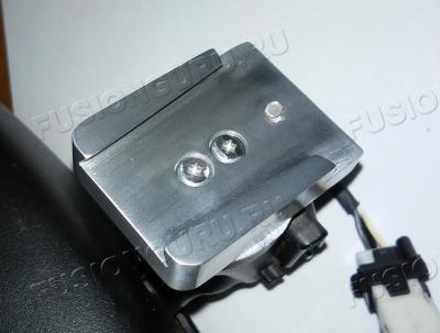

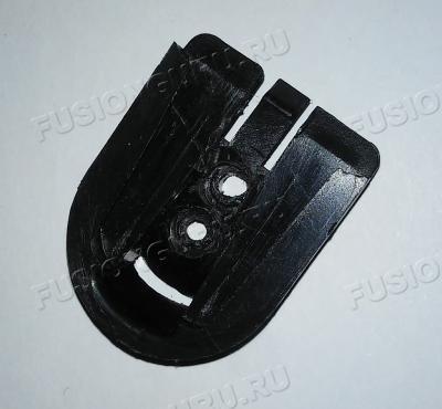

Спустя 3 года наконец переделал крепление электрохроматического зеркала. Изначально оно было сделано из отпиленного крепления обычного зеркала.
Потом я про него забыл, до недавнего времени, а именно когда трясущееся зеркало на холостых и стучащая по стеклу на неровной дороге крышка датчика дождя стали раздражать :mad:

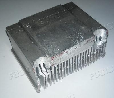

Режил запилить его из алюминия, донором стал старый радиатор от процессора.
После пяти примерок на машине и окончательной шлифовки-полировки получилось это:
Это мой так сказать дебют на фрезерном станке :o
Сейчас кайф, ничего не трясется и не стучит, побежден один сверчок в машине :rotate:
