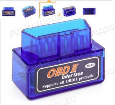

Сканер ELM327 OBD2 Bluetooth в диагностическом разъёме воткнут постоянно и, время от времени, я вижу ошибку Р0500.
