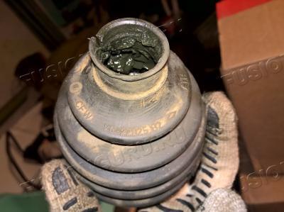

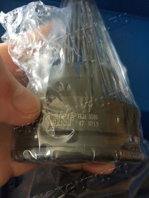

mavi писал(а):Всем привет. В очередной раз развалился внешний шрус. Насколько я знаю самый авторитетный производитель это LOEBRO. Нашел в аналогах 303385, но пишет применимость только фокус. Подойдет ли он? Или взять марсо, вроде на форуме о нем отзывы хорошие, но в целом по сети репутация так себе? Уже даже не знаю что делать, три раза за полгода на эвакуаторе езжу(
У самого такая же проблема была при выборе ШРУСа. Про качество советуют GKN Loebro. 303385 по указанным в спецификации параметрам и размерам должен подойти, но электронный каталог не выдает его как совместимую деталь. Менеджер все таки отсоветовал его покупать только по той причине, что может не подойти. Пришлось заказать SKF - VKJA5596 по качеству вроде бы неплохой, но сколько отходит не могу сказать, только поставил. Хотя на родном старом написано GKN.
Совет: если будите снимать ШРУС с вала, то съемник из 2-х полуколец нихрена не помогает, пришлось резать болгаркой. Лучше всего снять весь вал, если меняете правый (срезать кольцо с внутреннего пыльника и вытащить трипод из стакана он там просто вставлен), так будет проще снять наружный шрус, потому что можно и кувалдой сбить не боясь, что трипод может повредиться или выскочить из стакана.

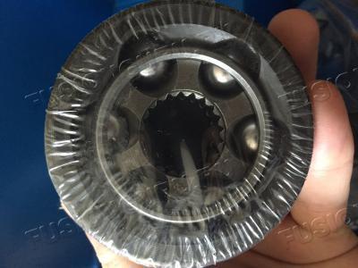

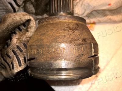

Недавно приобрел Fusion. Хрустит левая наружная граната.
Чтобы посчитать шлицы геморройное занятие.

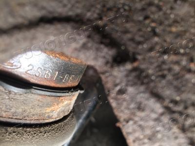

Почистил правую гранату нашел маркировку.
GKN 2S61-BE 1353 LL
Еще замерил диаметр гранаты - 75,3мм
Машина 2008г.в 1,4 механика
По коду чета толкого ничего не нашел пока. Но по диаметру нашел что более 75мм это 21 зубая. Верно ли утверждение?

INVIS
Сообщения: 31
Зарегистрирован: 27 апр 2016, 00:59
Откуда: Пенза
Re: Как выбрать производителя ШРУС на Фьюжн
Сообщение INVIS » 03 май 2016, 22:54
Сергейsp писал(а):Не охота считать?, тогда наверное правый http://www.exist.ru/price.aspx?pid=62F075F7&sr=-4 и наверно левый http://www.exist.ru/price.aspx?pid=62C075F7&sr=-4 :)
Да это понятно, думаю палку на 86ткм рано менять.

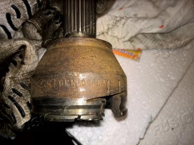

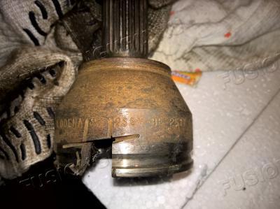

Моя граната как у bleepsounder за исключением последних цифр, думаю они не относятся к парт номеру.
У меня GKN 2S61-BE 1353 LL , у него GKN 2S61-BE 2517 1H
Цитата с другого форума:
javs, все правильно пишете. Меня просто на внутреннем ШРУСЕ переклинило. Поддерживаю заключение Arche постом выше (выделено цветом). От себя добавлю, что так же по каталогам аналогов - у внешних ШРУС для машин с движками 1.4 (внешний - 25 зубов, внутренний -22) наружный диаметр самого узла меньше 74 мм, а у внешних ШРУС для машин с движками 1.6 (внешний - 25 зубов, внутренний -21) наружный диаметр узла больше 75 мм. Как у "родных" фордовских гранат - х.з.
У меня 75,2мм, мерил штангеном.
А разобраться все и заново собрать и не факт что получиться, не факт что гранату без болгарки сниму :nea:
Делаю вывод что у меня та самая, что покрепче и побольше от 1.6 21-зубая.
А сдохла от неплотного прилегания пыльника видимо, на валу пыльник свободно движется.
INVIS
Сообщения: 31
Откуда: Пенза
Сообщение INVIS » 11 май 2016, 22:12
Подтверждаю 21-зубая гранта SKF - VKJA5596 отлично встала.
И не стоит ничего разбирать, нужно лишь снять колесо и почистить маркировку корщеткой зажатой в шуруповерт :acute:
Если видим GKN 2S61-BE то это оно. И внешний диаметр гранаты - 75,3мм.
