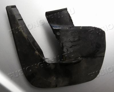

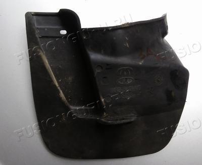

Летом, сдавая назад, в очередной раз зацепился за бордюр задними брызговиками. Зацепился основательно, съезжая с бордюра выдрал чуток задний бампер :o . После восстановительных работ (пришлось менять боковое крепление бампера) брызговики были списаны в утиль, как мешающие спокойной парковке. Ездил без них как колхозхник - спереди есть, сзади нет. И как-то раз пригляделись мне брызговики на Калине-2, уж больно форма подходила к родным, но размерчик поаккуратней и материальчик помягче - резина. Сегодня наконец прикупил это резиновое изделие - 350 руб пара. Естественно пришлось колхозить с креплением.
Вот так они выглядят
Вот так я его покромсал
Крепление к бамперу двумя саморезами, один снизу в штатное брызговиковское отверстие, второй в бок бампера за отгибом брызговика. Завтра сфоткаю как выглядит на машине. Помимо задних прикупил передние калиновские, там вообще малюсенькие щиточки. Бесят меня передние фордовские, постоянно во дворе скребу асфальт на буграх. Но передние калиновские не пошли никак, сделал по-простому укоротил фордовские на 5 см, то что надо ;)

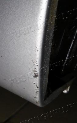

Кстати, когда снимал передние, меня ждал крайне неприятный сюрприз
Оно не ржавое, просто черное. Чем намазать, чтобы законсервировать?

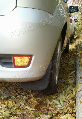

Задние брызговики от Калины-2

Re: Почему обрываются задние брызговики.
Сообщение joy111 » 17 окт 2016, 20:31
cusco писал(а):Задние брызговики от Калины-2
Прилично-но полностью брызги "в зад" не исключают.
Гораздо лучше,чем ничего.
