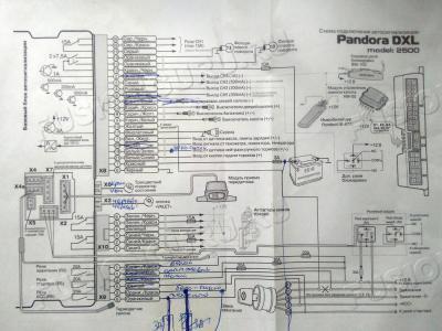

Для осмотра снял базовый блок сигнализации.
Завожусь, а в ответ "Check Engine", разрыв цепи бензонасоса.
Подсоединив базовый блок к разъёму X8, машина завелась.
Вопрос, если заглючит сигнализация, что нужно будет перемкнуть на разъёмах, чтобы поехать дальше?
Без разъёма X8 также не работает кнопка багажника (замкнув 15 и 16 контакт, работает). Неправильное подключение?
Сообщения: 42246
Re: Всё про ящики Pandorы...
#1603 Сообщение *Casper* » 02 июн 2017, 21:04
serg_2007, подключен багажник в разрыв.
При отстегнутом Х8 зажигание включается? Мотор пытается заводиться?
Если да, то желтый не трогаем, Х9 не трогаем. Они не нужны.
Если задействован СН4 на цифрореле, то ничего не сделать, кроме как восстановить цепь насоса.
Если задействован розовый провод на блок насоса, то на него дать минус.
