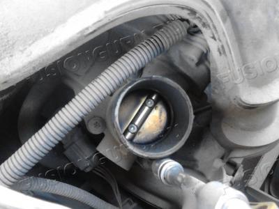

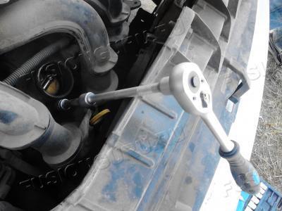

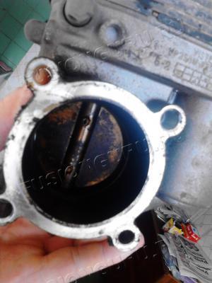

Добрался и я сегодня до этой части машины=)Менял свечи + воздушный фильтр(воздушный был чистый а вот фильтр отделитель масла был насквозь пропитан им же=(вставил пока что губку))Ну а по теме:Скинул минусовую клемму и использовал ключ трещотку + 2 удлинителя из комплекта к ключу
Саму заслонку за 109 тысяч походу ни разу не снимали
Снаружи ещё вроде бы не так грязно
Внутри жуть
Дальше не фотографировал руки грязные были - всё как у всех -намучился с разъёмом(уж больно он там неудобно расположен)-сначала подумал что потерял прокладку а она там вдавлена и её не видно практически
Ну и наверное как у всех первый пуск двигателя был неудачный (поработал чутка и заглох-дальше всё как часы)
А да чуть не забыл=) Хомуты оставил родные предварительно их застегнл и натягивал шланг с ними (с мылом) верх легко натягивается -низ чуть сложнее но реально

verser255 писал(а):Внутри жуть
Если честно, то совсем не жуть. :)
В общем-то нормальная, рабочая заслонка.
Чистка, для собственного чувства эстетики, не противопоказана. ;)
