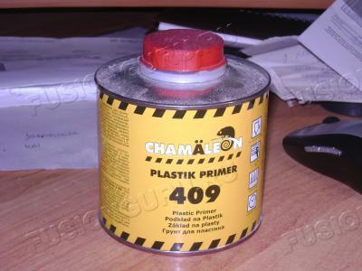

#158 Сообщение timoha-07 » 18 мар 2015, 19:36
fidel1970 писал(а):Чтобы использовать одну и ту же краску для покрытия и металла, и пластика, для последнего используется специфический грунт.
Дим , да не вопрос (пол-литру 300рублей, хоть угрунтуйся):
Re: Кузовной ремонт или "У кого чего болит..."
#159 Сообщение fidel1970 » 18 мар 2015, 21:03
timoha-07 писал(а):хоть угрунтуйся
Не всё так просто... есть такое слово технология.
