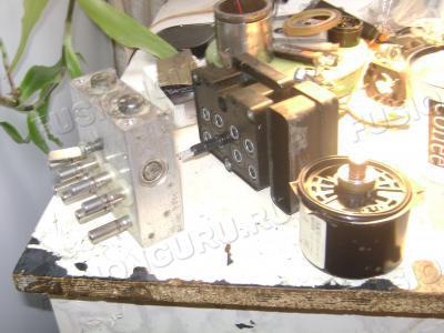

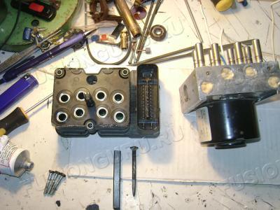

Еще чуть фот процесса возни с блоком;
На гидроблоке из дренажной дудки торчит невставленный в дудку фетр, игольчатый набил медной смазкой:

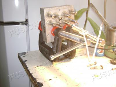

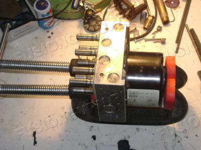

Стянул струбцинами мотор с блоком для расклепки:
Хвосты -времянки для испытания мотора:
