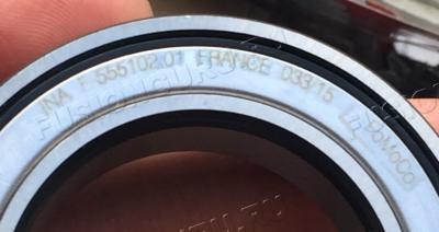

А как такие чудеса происходят, если покупается SWAG, а внутри оказвается FoMoKo, который НЕ производит

вчера купил febi, а в коробке оказался INAпокупается SWAG, а внутри оказвается FoMoKo

Ну febi это же по сути дела упаковщик. Берут в Китае то, что не приняли бренды и отправляют. Так что в ряде случаев придти может все что угодно.
Другое удивительно, что не стирают или хотя бы не пытаются стереть лейблы. Но с другой стороны экономят и на этом.
Ведь тот же VAG отбирает себе запчасти с контролем определенным, что отбраковывается тоже куда-то идет На VW часто пули проходили, что Febi поставляет оригинал, народ заказывал и хоп - ноунейм пришел, а кому-то да, VAG, точнее отбракованный VAG из партии.

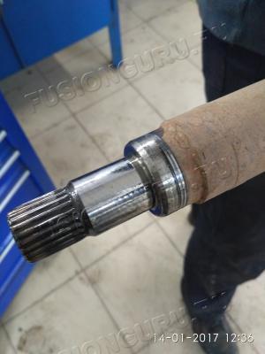

Сегодня поделился опытом замены подшипника с товарищем, точнее опытом снятия полуоси. Он уточнил - там тоже на внутреннем шрусе стопорное кольцо, а я и не помню там никакого кольца. Самое смешное, что из коробки привод я и достал легко и вставил так же легко. Я у же думаю, а может при замене сцепления мне его оттуда убрали? Вот нарыл такой код 6 802 339 - кольцо стопорное. Чет и ехать на дальняк теперь боюсь... Люди срочно нужна помощь, есть там приводе стопорное кольцо? При демонтаже привода я должен был ощутить, что он есть и стопорит вал?
Вспомнил, фото есть, сделал когда меняли сцепление
Кольца нет, может оно должно быть за шлицами?

по фото место под кольцо нет.

Нету тем колец.
Не вылетает из коробки привод, так как его держит промежуточный подшипник.

Справа колец нет. Слева есть. По каталогу левое кольцо.
