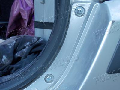

Вот так у меня было:
Детали:
1. Болты М10, длина 3 см
2. Шайба
3. Барашек.
