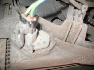

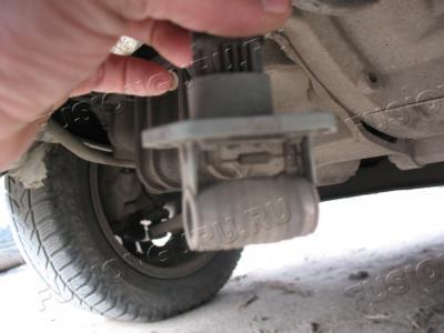

Вы вообще читали о чем я писал?Резистор тогда на хрена стоит,вот этот?ANG писал(а):Вентилятор включается, когда температура мотора становится 105 градусов и выключается при 103.
Если сделать включение вентилятора при температуре 97 градусов что произойдет с температурой?
Это резистор вентилятора системы охлаждения двигателя. Для обеспечения нормального теплового режима двигателя вентилятор обдува радиатора имеет две скорости.При температуре ОЖ более 93гр.система управления двигателя включает вентилятор в обычном режиме(через резистор),при Т. более97гр. вентилятор включается на максимальную скорость(без резистора),при понижении Т. до 94гр. обычная скорость, до 90гр. вентилятор отключается.В обеспечении нормальной работы системы охлаждения задействован термостат, обеспечивающий при Т. до 87гр. циркуляцию ОЖ минуя радиатор(по малому кругу),при Т. от 87 до 102гр. постепенное открытие циркуляции через радиатор системы охлаждения(большой круг) и полное открытие после 102гр.
