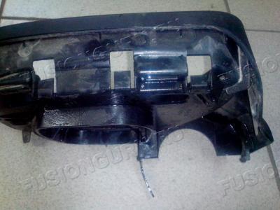

Вот несколько фото разборки ЗЗВ (лопухи Фью 11г.в.):

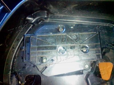

это крепление зеркального элемента, "ус" слева и защелка справа (зеркало правое - пассажирское)
чтобы добраться до мех. складывания нужно снять внутреннюю часть лопуха
Внутреннюю часть лопуха нужно снимать аккуратно, есть скрытая защелка со стороны двери, снимать нужно вывернув полностью зеркало наружу и снизу в отверстие отверткой отщёлкнуть защелку (на фото эта скрытая защелка справа снизу):

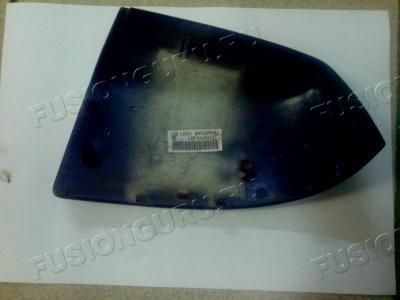

Внутреннюю часть лопуха и зеркальный элемент удобнее снимать и устанавливать при снятой внешней (окрашенной) накладки

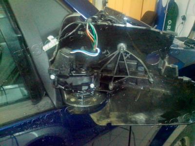

полностью открытое, виден механизм складывания (промыл и смазал силиконовой смазкой для петель место скольжения)

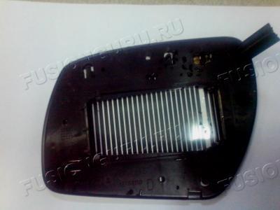

сам зеркальный элемент

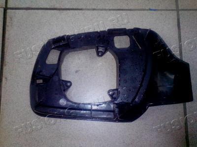

Вот эта часть или поломана, или в трещинах (снизу):
